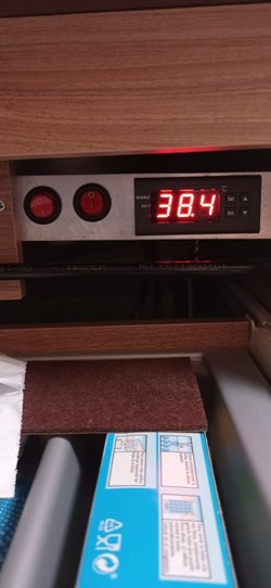

Dos ventiladores de ordenador (4 euros) y un termostato tipo InkBird ITC-1000. Digo "tipo" porque es una imitacion comprado en AliExpress (4,33 euros). Despues de mucho mirar es el modelo que me pareció mejor porque se puede apagar sin perder la configuración.
Ademas puse un interruptor de tres posiciones. Posicion 0 corta la corriente a los ventiladores. Posicion I el accionamieto de los ventiladores pasa por el termostato. Posicion II funcionan los ventiladores directamente sin pasar por el termostato. Así tengo un control total del invento.
Tambien puse un pequeño led que se enciende cuando los ventiladores estan funcionando.

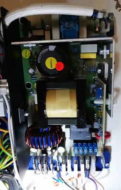

Bueno, pues vuelvo necesitar de vuestro consejo @Optimo @UVEH @Aunolose
Tengo que sacar 12V para los bricos de los ventiladores de la nevera y del nivel de agua del deposito de limpias.
He abierto la centralita y ante tal cantidad de hilos de colores no se cuales son el + y - que tengo que cojer.
Pongo un par de fotos, auque no se si ven suficientemente bien los colores de los cables.
Imagino que la parte izquierda de la imagen corresponde a 230V, y la parte derecha, donde está el transformador, a 12V.
De todas maneras, como lo vea muy complicado, y el acceso lo es porque esta en el fondo del armario, me parece que es mas facil sacar los 12V del cargador de la bateria del mover.
Al fin y al cabo o estoy en un camping enchufado a la electricidad, o en el garage donde tambien tengo la caravana permanentemente a 230V. Y en ruta, con apagar todos los trastos soluciono el posible problema de descarga de la bateria.
Perdonad por ser tan pesado. Garcias de antemano.
Casi seguro que cada fusible de la derecha es una toma del positivo de 12 V. El negativo no sabría decirte dónde está, pero si el color de los cables de la izquierda sin fusible es diferente, y a su vez diferente de azul y marrón (que serían de 230 V) entonces tiene muchas papeletas.
Donde haya un fusible de 15 A, raro raro que sea de 230 V, pues serían 3300 W... si encima es de ese tipo, menos aún. De hecho los 230 V que llegan a la fuente están arriba a la derecha y hay un fusible de cristal.
En la tapa de esa fuente no indica nada?

En la fuente los 230V entran por arriba sin duda, donde se ve el fusible de cristal. Abajo.son salidas de continua. Por el consumo del medidor, es muy bajo, puedes sacar tension de un circuito de 15A. Con el voltímetro puedes idénticar los cables e incluso averiguar la salida, si quitas un fusible puedes ver que salida se queda sin tension. Un saludo

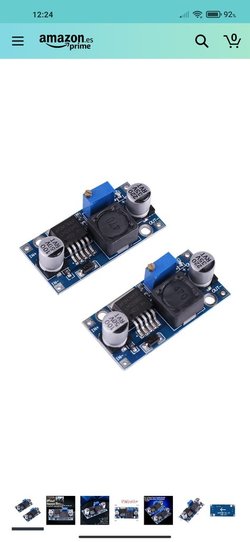

Bien,quizás no hemos pensado en esto.
Tendrías que haber puesto un regulador de tensión para tener siempre 12 voltios.
Mea culpa ,soy un zoquete.
El cargador sube la tensión más de 12 voltios y si los ventiladores no admiten más de 12 o 13 ,igual han cascado por eso.
No se que margen tendrán,siempre pensando que son 12 v DC
Si esa ha sido la causa ....?
Eso puede ser, mucho rato con casi 14 V, incluso con un poco más. Aunque llevan peor los picos de tensión. ¿Has actuado sobre la bomba del agua mientras trasteabas con ellos.
Yo los tengo a 12,7V que es lo que entrega la fuente y a 14V conectados al coche y llevo ya tiempo con el invento.... deberían aguantar en principio. Pues la alternativa es un 7812 y fuera....
