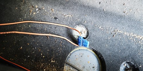

@Carlos Julian ,mira ,esto es lo que debes de buscar en el maletero en caso de que te funcionen las tomas de mechero.
Verás una caja algo así como la de la foto y un fusible al cable de entrada,al positivo.
Ver el archivos adjunto 4125616
El fusible aéreo.

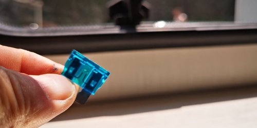

Aleluya!!!!!!! He buscado pir el maletero com decias, y he encontrado el fusible fundido!!!! Lo he cambiado y funciona!!! IMG_20210725_115048.jpgMil gracias a todos!!!

Bueno, hemos tenido que hacer otra parada de emergencia, mi hijo tenía pipí ? en fin, que he aprovechado para poner un fusible nuevo donde he quitado el de la caravana, y ahora resulta que QUEDA HOLGADO Y NO SE AGUANTA... O sea, wue lo coloco en su sitio pero no queda sujeto, queda como medio suelto y se cae... Aparentemente son iguales, pero es obvio que alguna diferencia tiene que haber... O no lo entiendo... Hoy habré pisado mierda cuando me he levantado u algo... ??
Se habrán abierto los contactos,con paciencia y algo fino los puedes cerrar un poco.
