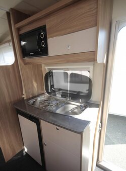

Tengo una foto de Halloween de la peque dónde se ve el micro, la he recortado... pierdes ese espacio pero arriba que son grandes los dividí y hay mucho espacio ganado... compensada la pérdida y nos sobra...
