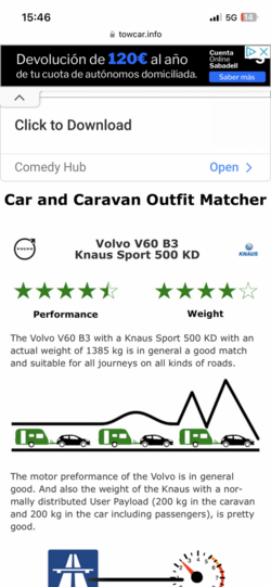

Perdón me sale un poco más, por ejemplo este conjunto iría bien ?? Según towcar dice que si

Si el Volvo se quedaría en 2000 kg y la Hobie en 1500kg no estaría nada mal, pero me parece que va a ser difícil........🤔

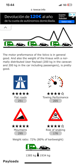

En teoría salen esos pesos con este conjunto . Puedo hacer caso de eso o donde tengo que mirar para asegurarme

Lo mismo lo estoy haciendo mal , soy novato en esto , si sumo los pesos me dan 3319 kg , hay que tener en cuenta otra cosa ?? Me pierdo aqui
Mira primero la MMA exacta de la caravana que quieres para hacer la resta, pero va a estar complicado
