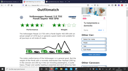

Gracias por la información de la.pag. @david3 y @xgarbanzo la traduciré para entenderla.

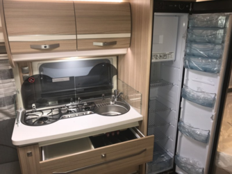

Que gran nevera tiene la Fendt 465, manmamia ¡¡ Aqui si que es incuestionable de que algun kilo mas engordo la tara comparacion con la tipica nevera pequeña.

En la pagina towcar.info la puedes traducir clicando el boton derecho del raton y te sale la posibilidad de traducir toda la pagina, por lo menos asi lo hago yo cuando tengo que traducir alguna pagina.
