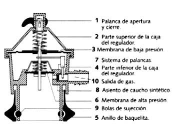

DM4... veras... la foto que has puesto, es de una instalación un poco especifica, yo lo tengo mas o menos igual...
Yo llevo la instalación de la caravana, pues como vino de la casa, preparada para las bombonas de campingaz
Y para dicha bombona, necesitas el regulador de 28 mbar, que es la presión a la que van los aparatos e instalación de nuestras cv
img.php
Pero, hoy dia, estas bombonas son muy caras y han salido las K6 mucho mas baratas
Tienen el triple de gas que las azules y cuesta la recarga 4 veces menos... así que tienes dos opciones....
O comprar un regulador para esta grande de 28 mbar o 30 mbar...
Con lo que perderás las conexion de las bombonas anteriores, o bien poner un adaptador de salida libre, el cual al ser libre de salida tendrías que poner el regulador que ya tienes en la caravana, simplemente de la misma manera que pones la bombona azul, osea girándolo, y si luego necesitas poner la bombona azul, con quitar el adaptador girándolo, también te vale...
Espero no haberte liado mas... :drunken:
Buenas de nuevo,
entonces Jose Luis, según veo en la página del manual que he escaneado, la caravana ya regula la presión, con lo cual solamente tendría que poner el de salida libre conectado al grifo de la goma de camping gaz de la caravana.

Hola de nuevo,
gracias por el enlace, les llamé y ellos me han hecho la revisión (58 euros). Me ha comentado el que me la ha hecho, que la caravana tiene un reductor de 37 milibares para propano, y dice que no le puedo poner butano :banghead:
¿no se podía usar indistintamente butano y propano sin cambiar el reductor? actualmente tiene camping gaz.
Salu2
Como te dije en un post anterior que teniamos la misma cv,yo siempre la he llevdo con la bombona azul la de camping gas, pero teniamos un problema, cuando le pediamos demanda de gas en el invierno a media noche se nos congelaba la bombona y se nos apagaba la calefaccion, ahora mismo esta dentro de mi proxima chapuzilla cambiar la goma de camping gas por una de repsol de propano con cabeza sin reductor como las de toda la vida de casa la llave de corte y de paso
,el propano no se congela y es mucho mas barato la bombona grande que la pequeña de camping gas
