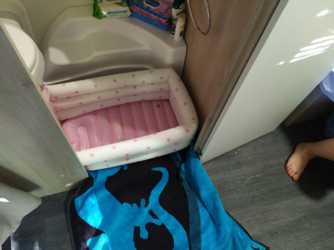

Aunque yo pondre la cortina y sellare cuando pueda por los niños (4 y 1) y para alguna ocasion excepcional. De momento me hice este apaño para la unica vez que la hemos usado para ellos.1614121989808.png
