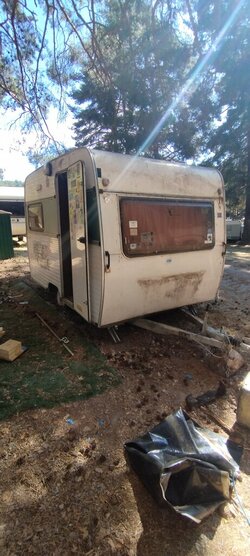

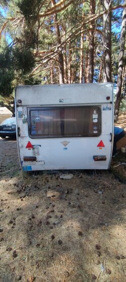

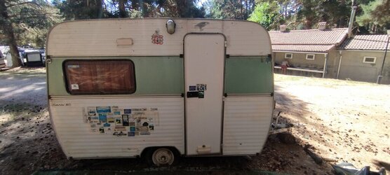

En mi familia siempre se ha ido de acampada con tienda, después campericé mi todo terreno para poder viajar y ahora he dado el salto a un poquito más de comodidad.
Acaban de regalarme una hergo bambi S (adjuntaré fotos abajo).
Lleva muchos años parada en un camping, con un malísimo cuidado por parte del propietario, tiene bastantes humedades pero estructuralmente parece en buenas condiciones.
Es un proyecto personal que NO me asusta ya que tengo sitio, tiempo, herramientas y bastante nociones sobre montajes de madera y varios.
Lo "bueno" es que tiene toda la documentación, certificado original de características técnicas del fabricante (hergo), tarjeta conjunto tractor del vehículo de entonces, certificado de características expedido por la ciudad de origen, etc...
Por lo que he leído por el foro, con el certificado de características técnicas del fabricante, se podría circular con ella, aún así, pedí cita en trafico para ir a comprobarlo por si acaso, más vale prevenir...

Hola Ana
Como ficha técnica tiene las características técnicas expedidas por del fabricante, aún así, mañana voy a ir a tráfico con toda la documentación para ver qué me dicen.
En la ITV en su momento me dijeron que con ese documento me valía.

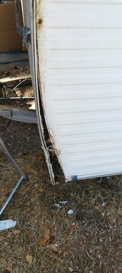

La única pared mala es esa, la he conseguido colocar en su sitio con unos tornillos momentáneamente.
No me importa desmontarla entera, tengo espacio y tiempo, además tengo algo de material para poder reemplazar y empezar.
Siendo un regalo, lo peor que podría pasar es que tenga una plataforma como base para algo.
A Ver qué me dicen mañana
Me encanta, las hacían en mi pueblo. Yo intentaría dejarla lo más parecido a la original, al menos por fuera.
