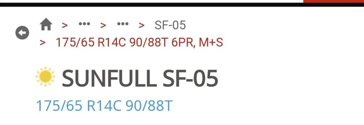

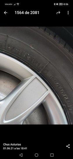

Tengo puestas estas ruedas en mi caravana, que presión tendría que poner? Mi caravana es una roller fiesta 390DD. Un saludo y buen verano a todos Screenshot_20220721_005654.jpgScreenshot_20220721_005314.jpg
No te lo pone en la rueda?
Mira que presion maxima tiene de hinflado en PSI y en funcion al peso real de tu caravana ajustas.

Entonces es complicado decirte la presión que necesitas, es aconsejable saber el peso que llevas, tanto para saber las ruedas que debes llevar, la presión que debes de darles, así como para saber qué amortiguadores poner y para no sobrepasar la MMTA, que dañaría seriamente el eje y la estructura de la caravana... Suponiendo que cargada pesará 950 kg, la presión aconsejada para esos neumáticos, soportando 950 kg, serían de 3'19 Bares o lo que es lo mismo 46 PSI
