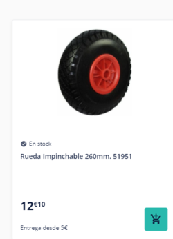

Yo cambié la rueda neumática por una maciza, y va de lujo, las hay de 2 densidades diferentes, una amarilla que es demasiado blanda y una negra que va de lujo, la compré porque en dos ocasiones cuando fuí a utilizarla estaba sin aire, "pinchada". 1620854983060.png
Yo la compré queriendo para el remolque, le ponía siempre 2,5 de presión. Menudo cambio para moverlo por las parcelas, subir pequeños escalones, piedras etc..... Cierto que el peso que recibe el remolque no es tanto como pudiera llegar a ocurrir con la caravana....
También terminé comprando las macizas (para el remolque y una carretilla del taller...) y te olvidas para siempre de pinchazos, presiones etc....
Salu2.
Yo cambié la rueda neumática por una maciza, y va de lujo, las hay de 2 densidades diferentes, una amarilla que es demasiado blanda y una negra que va de lujo, la compré porque en dos ocasiones cuando fuí a utilizarla estaba sin aire, "pinchada". Ver el archivos adjunto 4123080
Pues... yo las he llevado las dos,la amarilla, y la negra...
Y tanto una como la otra, desyantan al maniobrar con el mover .
Al final al una neumática otra vez,fue la solución.
Ah.. yo le doy 3kg,incluso 3'5 como a los carros del curro,y nunca le ha pasado nada.

yo modifiqué mi soporte, le soldé unas pletinas más separadas que las que tenía con la anterior rueda y va muy bien.
Respecto a lo que dice el compañero AiMaPa, puede que llevase demasiado peso en la parte delantera de la caravana, de ahí que se desllantara, lo de la rueda amarilla es cierto que al ser la goma muy blanca, si que se corre el riesgo de desllantarla cuando desplazas la caravana.
Pues llevo entre 75 y 80kg en la lanza, ya que la suelo pesar con frecuencia.
Pero lo cierto es que la experiencia con las ruedas antipinchazos no me gustó para nada,no solo por que desllante,si no por que les cuesta incluso rodar en llano.
Hice la prueba con las dos,porque las tenía en casa después de probarlas para trabajar, y tener que volver a las neumáticas,ya que era una tortura empujar una carretilla cargada con esas ruedas.
La diferencia de la neumática al rodar es exagerada,y más, si la llanta lleva rodamiento,porque la mayoría de las llantas de plástico de las antipinchazos no lo llevan.
Para mí... no hay color... de una a la otra.
Lo le he puesto una neumática y, para evitar pinchazos indeseados, le he metido liquido antipinchazos como si de una bici se tratase.
Presión? 3 kg.
