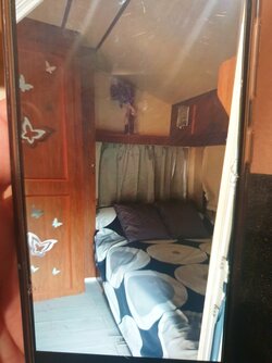

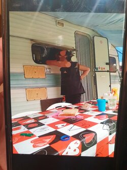

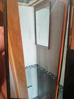

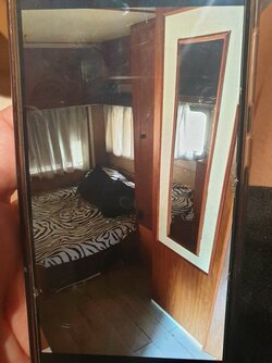

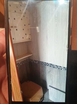

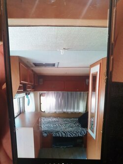

Buenas a todos, soy nuevo en la web y si todo va bien mi mujer y yo adquiriremos una caravana la próxima semana (una viking odin antigua). ¿Qué aspectos me recomendáis mirar con detenimiento el día de la compra (la compraremos de 2a mano)? Y ¿Qué complementos/herramientas creéis que necesito para nuestra primera salida de fin de semana a un camping cercano a casa?

La marca no me suena de nada, primero de todo que tenga papeles como los del coche, la tarjeta verde, que no te vendan motos de que no hace falta... con la tarjeta en mano que coincida el número de bastidor con la tarjeta , que no baile ningún número, si hasta aquí está todo correcto tienes que mirar que no tenga humedades, si entras y huele malo , sobretodo todas las esquinas que no tengan manchas ni estén blandas, el suelo idem, no tengas miedo a agacharte y comprobar que la madera del suelo por fuera esta bien, un saludo y espero que te pueda ayudar
tienes aquí un hilo sin concluir sobre esa caravana
Como te han dicho, lo primero que tenga documentación española para poder circular, no vale otra cosa que la TIT y con los años que tiene será seguramente de este tipo
No vale ni la autorización tractor-remolque, ni la ficha tecnica reducida, ni...
A partir de ahí mirar muy bien las esquinas tanto del techo como del suelo, abriendo armarios y tocandolo todo, que no haya partes que cedan a la presión, que funcione todo nevera, fogones, bomba de agua... y si todo está correcto y os encaja, perfecto.
¿Complementos? Apaete de lo básico (platos, vasos, alguna sarten/cazuela, cubiertos, ropa de cama o sacos de dormir...) lo mejor es que seais vosotros los que vayais viendo los imprescindibles. Habrá cosas que para vosotros sean irrenunciables que a mi me sobrarian y viceversa. Tampoco hay que volverse loco metiendo cosas en la caravana.
