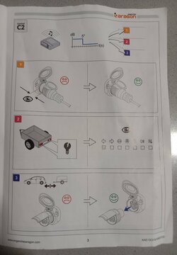

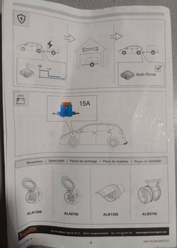

Ese es mi manual. Además me vino otro pequeño en el que hay otras dos hojas distintas.
Ver el archivos adjunto 4145216
Ver el archivos adjunto 4145217
Lo del mechero lo comprobé porque a mitad de un viaje a Cantabria me dejaron de funcionar las luces de la caravana, saltó el fusible del mechero porque iba cargando el móvil y una tablet en las tomas del coche y no pudo con todo. Menos mal que en Torrelavega me atendieron en un taller a las mil maravillas y dieron rápido con el problema. Fue el jefe de taller el que me recomendó que me hiciesen bien la instalación en cuanto pudiera.
Con respecto al pitido, a ver si las páginas os pueden orientar a los más expertos, a mí se me escapa ya la parte electrónica, probaré a limpiar bien y si accedo en condiciones a dejar la centralita sin energía.
Gracias a todos.
Hay dos pitidos según loa manuales que aportas, de 5 segundos y 10 segundos.
