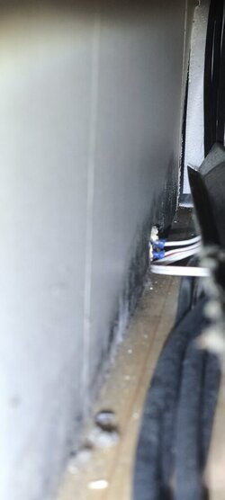

Te dejo la foto de donde creo que puede estar el problema:
Todo lo negro/verdecillo es de la humedad que ha cogido. Esos cables que salen hacia la pared estan a la altura del eje, justo encima del mover. Son los únicos que he visto sin el aislante.
Ver el archivos adjunto 4154929

¿Los terminales están sin protección? A pelo.

Ahora solo te falta aislar esos terminales para estar seguro ( no es seguro que los lleves de esa forma) y a seguir con los kilómetros.
