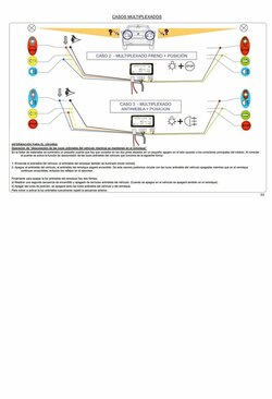

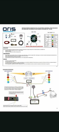

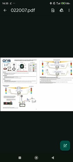

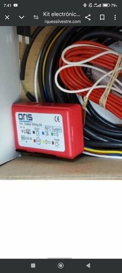

Sabeis si vende el módulo suelto es que veo que vende el kit completo y supongo que puedo poner una universal. Esta es mi centralita1000091976.jpg
Por lo que veo ese módulo puede hacer varias cosas,a ver si se ha desprogramado.
¿Tienes las instrucciones?
Leo que se puede programar para la antiniebla con la luz de posición,a ver si está mal.
Pues que te diría,que antes de cambiar nada lo pruebes,no sea que cambies la centralita y siga igual.
