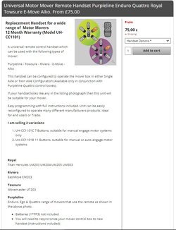

El problema es que el mando a distancia no se enciende y sin mando no hay Mover.
Menos mal que en otro hilo encontre una dirección de ebay donde venden mandos Universales y allí he comprado el de la fotografía.
Según podeís ver en las instrucciones sirve para bastantes modelos.
