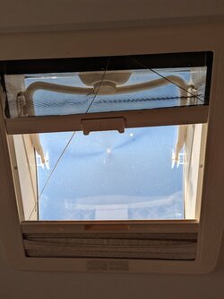

Hola,
Nos ha surgido un problema con la "persiana" de la claraboya.
Hasta ahora tenía "tensión" y por un lado ponias la mosquitera y por el otro la persiana. O bien las desenganchabas y se iba cada una a su lado dejando el espacio abierto.
No sabemos cómo, si con algún bache o que, pero parece que se haya soltado (o roto) y han salido 2 cuerdas y ya no hacen fuerza para retraerse.
Espero que se entienda a lo que me refiero. Esto sabéis si tiene solución sencilla? Estamos ahora mismo de ruta y si bien no es molesto porque apenas la usamos si me gustaría arreglarlo si fuese posible.
Aquí una foto, la caravana es una sun roller 48tk
    114,1 KB · Visitas: 31
Las cuerdas esas no se de que son, pero te puedo decir que la mosquitera funciona con un cilindro que dentro lleva un muelle que muchas veces se destensa porque donde va sujeto en la misma claraboya, los agujeros donde enganchan los agarres son de plastico y se acaban desgastando, entonces la fuerza del muelle hace q los enganches de ese cilindro se suelten y pierda la tension, te va a tocar desmontarlo y mirarlo, no tiene nada de complicado.
La cuerda puede ser la que tensa para poderla correr.
Si no te causa trastorno en el viaje pásate por una casa de caravanas cuando llegues a casa. (Nosotros para esas cosas somos muy poco manitas) o con tranquilidad ya ves la forma de arreglarlo.
