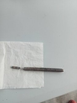

Hola buenos días, a ver si alguien me puede ayudar, llevo un mover en la caravana marca Easydriver y ayer acercándolo a las ruedas (ésto es manual, con la manivela de las patas), cuando ya estaba tocando las ruedas hizo un click y de repente le yo giraba con la manivela pero los rodillos ya no se acercaban más a las ruedas, es como si se hubiese roto o soltado algún engranaje.

Pues hay dos opciones, o te metes debajo de la caravana para ver si hay algo suelto que fácilmente puedas volver a enganchar, o lo llevas directamente a algún sitio a reparar. Si puedes metete debajo y saca alguna foto para poder decirte algo más....

Hola buenos días, hice eso, me metí debajo y desmonté el mover de una rueda, y lo que está mal es el engranaje donde le das vueltas con la manivela, lo tengo ya suelto pero para sacarlo tengo que descolgar el soporte del mover o quitar la rueda, cuando lo haga desmontare el engranaje y a ver qué veo.

¿Has probado en la otra rueda?
Hola! Cuando en un lado se ha roto, en el otro tiene que haber daño casi seguro.
Si es posible, te recomendaría que lo mirases vaya a ser que tengas que pedir piezas o reparar dos veces.

Pon fotos cuando puedas y veremos la posibilidad de reparar.
Veo que puedes desmontar,lo que quiere decir que puedes reparar.

Hola sí, el otro lado está igual, voy a ver si consigo los repuestos que igual valen casi como todo el mover

No te ralles mucho,si lo vas a desmontar para ver el problema, igual es un pasador que vale bien poco.
Edito,si puedes poner fotos del motor ,mejor.
Tengo un motor de ese modelo( creo que es ese) pero no lo sé cierto.
Si es igual,podría mirar el sistema.
