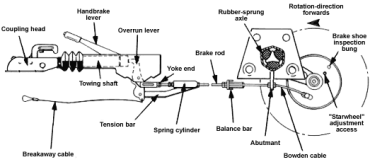

Los frenos de inercia que llevan las caravanas tienen un funcionamiento muy simple: cuando frena el coche, la caravana, por su inercia, comprime el enganche y ahi llevas un sistema que, a través de un juego de palancas y unos cables, actua sobre los tambores de las ruedas. Eso es en esencia. La cosa es algo más compleja, pero no mucho más.
Deberás comprobar varias cosas: ¿actúa correctamente el freno de mano?. Si es así, puedes ir descartando un fallo en los tambores y deberás centrarte en el mecanismo de activación de la lanza. En caso contrario, o sea si no funciona el freno de mano, revisa los tambores y zapatas.
Has comprobado que el fuelle esté funcionando correctamente, es decir que entre y salga sin dificultad?.
Es posible que no esté bien engrasado, por ejemplo, y no haga en frenado correctamente.

[FONT=Geneva, Arial, Helvetica, san-serif]CÓMO TENSAR EL FRENO DE MANO DE LA CARAVANA[/FONT]​
[FONT=Geneva, Arial, Helvetica, san-serif]Bajo la lanza observaras una varialla con rosa que discurre por debajo de la caravana, esta va unida a un cable que se tensa al subir el freno de mano, ¿La localizaste?. Bien, pues ahora en la varilla veras unas tuercas, las aflojas y le vas dando juego para que tense el cable, lo probaras levantando las ruedas o rodando un poquito, y nada mas. Ten cuidadin, no la quedes muy tensa, o iras frenado, con que te quede el mando a mitad vas sobrado.[/FONT]

[FONT=Geneva, Arial, Helvetica, san-serif]CÓMO TENSAR EL FRENO DE INERCIA DE LA CARAVANA[/FONT]​
[FONT=Geneva, Arial, Helvetica, san-serif]El freno de inercia se tensa efectivamente en la varilla que corre por debajo, al final hay un cangrejo del cual salen los dos cables de freno, uno a cada rueda. Hay que quitar la tuerca de atrás y roscar la varilla hacia delante, girarla para que entre mas en su alojamiento delantero. No tocar los cables para nada, solo actuar en las tuercas de la varilla, pero repito solo debajo de la caravana y en donde te digo. Todo esto hacerlo sobre borriquetas y luego comprobar empujando con fuerza a fondo el estabilizador y amarrandolo con una buena cuerda para q mantenga la presión. Que las ruedas se quedan frenadas hacia delante, hacia atrás tienen giro con fuerza, para cuando damos marcha atrás. Las caravanas no frenan hacia atrás., ni siquiera las bloquea bien el freno de mano, hay que calzar las ruedas antes de desenganchar si estamos en pendiente hacia atrás. Te digo esto porque yo, burro de mi, me lié el sábado con dos colaboradores y desmontamos todo lo de delante incluido el freno de mano para tensar el de inercia. Es que no me atrevía a tocar ese cangrejo por si partía los cables, pero es ahí donde se hace. Aunque lo sabia me lié con la parte delantera. Otra jodienda de la parte delantera es que hay una tuerca autoblocante, es decir de un solo uso, debería de ponerla nueva pero le dimos un apriete de cataplines.[/FONT]

Hola: Fijaros bien en la segunda fotografía que ha puesto Seni. En ellas se aprecia lo que llaman "cangrejo" no se por que por que es un compensador de frenada. Como su nombre indica compensa las pequeñas diferencias que puede haber en el ajuste de los frenos, PERO esas tuercas están mal montadas. En la foto se ve una tuerca por delante y otra por detrás. Pues bien, esas tuercas deben de estar ambas por detrás, primero la tuerca larga que tiene un asiento esférico y después la contratuerca. ¿Porqué se hace esto asi? Pues por que cuando se activa el freno a través de la varilla, ésta tira del compensador que a su vez lo hace de ambos cables de freno. Si los frenos no están exactamente ajustados, el compensador se ladeará ligeramente para tirar de ambos cables por igual, de ahí la tuerca con asiento esférico. Según esta en la foto cuando la varilla tira del compensador, este está rígido y no oscila, con lo que si los frenos tienen un diferente ajuste, cosa normal, solo frenará la zapata que esté más aproximada a su tambor pero la otra es posible que no frene o lo haga escasamente. Esto es lo que le puede haber pasado al compañero Ventu. Revísalo, por si está como en la foto. Ojo, mi caravana tenia ese problema por que venía asi montado de fábrica. Saludos y perdón por el tocho. Ah y los frenos se ajustan con las zapatas , que para eso traen sus indicaciones en la parte interior del tambor.

  1. Antes de comenzar el ajuste
    , asegúrese de que el freno de mano esté completamente desactivado y que el tubo de tracción del acoplamiento esté completamente extendido.
  2. Enlaces : afloje todas las tuercas.
  3. Tambor : ajuste los revestimientos (AL-KO a través de la placa trasera, Knott / Lockheed mediante la tuerca hexagonal en el exterior de la placa trasera), de modo que se pueda sentir resistencia al girar el tambor hacia adelante. Afloje el ajustador hasta que el tambor gire libremente hacia adelante. NOTA: SIEMPRE gire el tambor en la dirección HACIA ADELANTE, NUNCA en REVERSA, de lo contrario se activará el mecanismo de retroceso automático y será imposible el ajuste correcto.
  4. Repita : en otras unidades de freno del remolque.
  5. Si se instala un freno de mano sobre el centro , retire los pasadores de bloqueo o las clavijas de tope, desate la palanca. Aplique el freno de mano tres o cuatro veces para asegurarse de que las zapatas de freno estén centralizadas. Vuelva a colocar los pasadores o clavijas y vuelva a apretar la palanca hacia abajo después de la última aplicación y antes de continuar con ( F ) a continuación.
  6. Placas de anclaje : compruebe que las tuercas que sujetan el cable Bowden exterior estén apretadas.
  7. Compensador : limpie la grasa y la suciedad viejas. Ajuste cualquier holgura del cable interior, pero NO lo someta a tensión. Verifique que el conjunto corra paralelo al tubo del eje y que las tuercas y contratuercas estén apretadas. Unte con grasa limpia.
  8. Varilla de freno : debe pasar a través del centro de la placa de anclaje al menos 50 mm para proporcionar un soporte correcto. Si la longitud de la varilla es excesiva, se requerirá soporte adicional en la parte delantera del remolque. Ajuste de modo que la palanca de inmovilización / enlace de freno toque el extremo trasero del eje del tubo de tracción. Apriete todas las contratuercas. Nota: esto se aplica a todos los frenos de mano centrales y de puntal de gas y a algunos modelos de cilindros de resorte AL-KO. Otros modelos anteriores de Knott y Bradley, particularmente los que operan con varillas en lugar de cables, pueden requerir cierto espacio entre el tubo de tracción y la palanca de freno; consulte las instrucciones del fabricante.
  9. Cilindro de resorte : si está equipado con un freno de mano de trinquete, ajuste las contratuercas para dejar el espacio libre requerido. (AL-KO de 1 mm, nudo de 3 mm, Bradley de 1-3 mm)
  10. Si está equipado con un freno de mano sobre el centro , retire los pasadores de bloqueo o las clavijas de parada y desate la palanca.
  11. Prueba : aplique completamente el freno de mano varias veces para probar su funcionamiento. Con un freno de mano de trinquete, el ajuste es correcto si se puede sentir una resistencia de frenado ligera e igual en cada buje al girar las ruedas hacia adelante con el freno de mano en el segundo o tercer diente. Lo mismo se aplica a los modelos con amortiguador de gas cuando la palanca del freno de mano se mantiene manualmente en una posición equivalente al primer o segundo diente. Para los modelos sobre el centro, aplique el freno de mano y gire cada rueda en la dirección inversa hasta que se bloquee. Todos los frenos deben bloquearse firmemente. Si no, su ajuste no es lo suficientemente apretado y deben reajustarse según ( C ) arriba.
  12. Retire los soportes del eje y el gato - Verifique los ajustes de torque en los pernos de las ruedas. Consulte "Apriete de los pernos de las ruedas" para obtener las cifras exactas y la secuencia de apriete.
  13. Prueba en carretera , si es posible, asegurándose de que el frenado sea suave y progresivo a varias velocidades de carretera. (NB siempre lleve a cabo las pruebas de frenos teniendo debidamente en cuenta a los demás usuarios de la vía
    (suponiendo que las pruebas no se pueden realizar en carreteras privadas).
    NB Es importante que también se haga referencia a las instrucciones de mantenimiento de los fabricantes de frenos y bujes.
