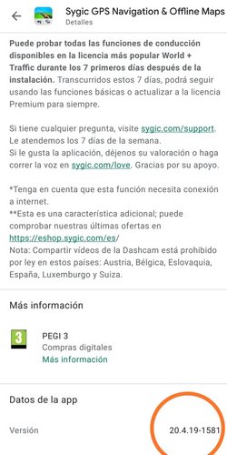

Hola y bienvenido al foro, lo primero sería mirar si la versión que has puesto, la 8.8 es correcta, porque a día de hoy Sygic va por la 20.4.19 con lo cual la versión que tienes estaría bastante desactualizada, a no ser que en los navegadores de radios las versiones sean diferentes.

Ver el archivos adjunto 4122385

Buenos días. Acabo de resolver el problema a base de insistir y buscar opciones y configuraciones. La versión que tengo de Sygic es la última, pero como dices tu..., igual dependiendo de que navegador tiene una referencia u otra. El problema ha sido de la configuración de la radio - navegador android. Lo raro era que otros navegadores que tenía instalados se escuchaba perfectamente la voz de navegación y en Sygic no. Al modificar esa configuración de voz por fin en Sygic me ha aparecido en los ajustes de voz el poder elegir idioma y con eso seleccionar la voz. Menos mal porque me gusta mucho la interfaz de Sygic y me había gastado dinero en la licencia.
