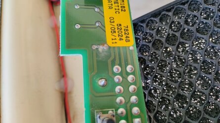

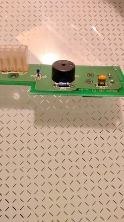

Hola, tengo este mismo problema en un b2200, enciende con el mando y al segundo se para con luz intermitente roja. Es ese regulador de tensión o algo más????, Tenéis referencia del regulador???, Entiendo que es el que se ve de 3 patillas algo chamuscado pero igual rompió algo más??

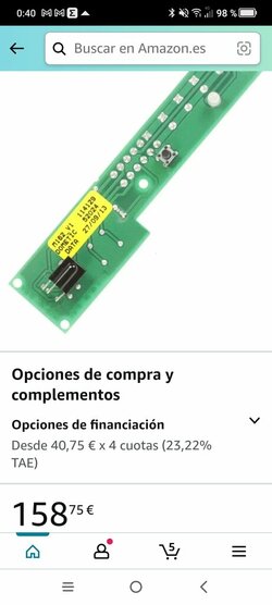

Me contestó yo mismo, es la placa pequeña controladora que lleva el receptor del mando, cambiada y está funcionando. Es el NTC que viene en placa marcada con R6-7, pero no viene ningún valor escrito y venden la placa completa. Ese NTC creo que controla temperatura Interior.
Muy buen aporte, creo que me pasa lo mismo. Cuanto te costó la placa?

Falla cuando quiere, puedes probar a calentar con un secador o poner limpia contactos a la placa y funciona un tiempo, pero así sabrás que es de la placa. También repasa las soldaduras de ese componente y me duró bastante tiempo. Al no saber que medida es el NTC, he tenido que comprar nueva, ese componente no será muy caro.

Es la primera vez q escribo y es que a mí me pasaba lo mismo y he comprado la placa nueva ,una vez comprada he medido la NTC y resulta ser q es de 10 kilohmios a una temperatura de 25 Grados deciros q he reparado la vieja y q en Amazon 10 de estad NTC cuestan 6,27 euros.Otro sintoma de averiade esta NTC es q en modo calefaccion tampoco funciona (al menos a mi tambien me pasaba)ya q realiza la funcion de sonda de temperatura interior
