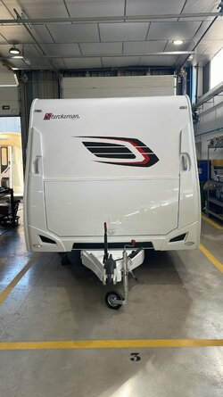

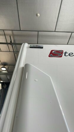

Acabo de venir de la ITV y he preguntado lo del gálibo. Le he enseñado una foto y me ha dicho que mida desde el suelo hasta la parte superior de la luz y desde suelo a parte inferior del toldo, y si hay menos distancia aunque sea 1cm me ha dicho, no pasa.
Le digo que denoche la veo que luce y bien por el retrovisor, pero que no, que la norma es la norma, y mi Sterckeman si falta será 1cm escaso.
Qué toca coj.....!! Si la tapara entera todavía, pero 1cm.....
Que ponga unos cuernos de esos tb me ha dicho.

A esto me refería
A mí el toldo me la tapa entera
Y esta fue la solución, ponerlos por delante y tapar la parte blanca de las traseras. Les di unas cuantas manos de spray negro y arregladoIMG-20240713-WA0001.jpgIMG-20240713-WA0001.jpgIMG-20240713-WA0000.jpg
