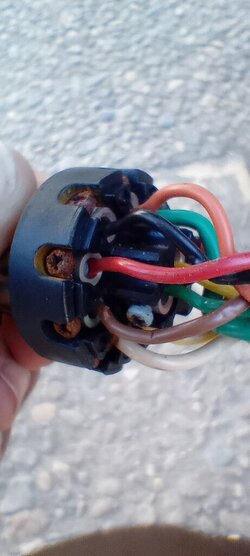

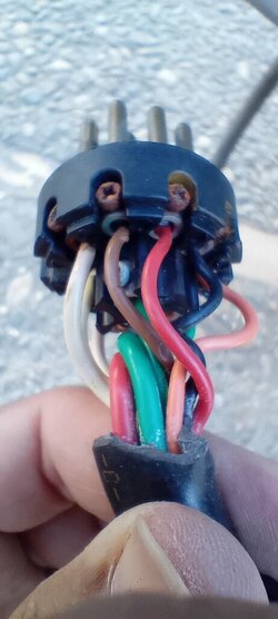

Hola hoy he abierto la piña, pero a simple vista veo todos los cables en su sitio, y sin holguras o flojos. Lo único que veo son tornillos oxidados.
Y conectores sin brillo.
Debería cambiar la piña?
Ver el archivos adjunto 4152831Ver el archivos adjunto 4152832Ver el archivos adjunto 4152833
Podría ser del conector en el coche?
El enganche tiene 2 años.
Gracias

¿La piña se ha cambiado en alguna ocasión o es la de fábrica? En el cable rojo de las fotos por ejemplo, el tornillo del terminal parece que está apretando sobre el aislante del cable. Si eso mismo pasa en algun pin de masa y se le suma el sulfato, puede ser el origen de los problemas que comentas.
Podrias intentar sanear tanto los cables como la piña limpiando lo mejor posible el sulfato, apretando los tornillos sobre el cobre de los cables y probar de nuevo a ver si solo con eso se soluciona.
No obstante, cambiaría la piña entera porque parece que le entra agua por el prensa o por algún sitio. Además con ese óxido en los tornillos, se puede soltar algun pin dentro de poco tiempo aunque lo aprietes todo bien ahora, fundir algún fusible, que te deje de funcionar en ruta... Ya sea o no de ahí el problema finalmente.
