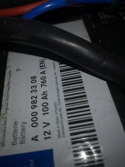

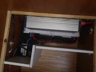

Muy buenas, acabo de adquirir una auto caravana pero el sistema de baterías necesita un cambio, tiene una instalación de 3 placas solares que suman un total de 350w y 2 baterías como las de la foto con un inverter de 2500, de que capacidad me recomendáis poner ? gel o agm? Comentar que tiene microndas, nespreso nevera trivalente y tv de 26"

Hola.
Salvo que el anterior dueño te indicase que las baterías se quedaban cortas para mantener todo, yo simplemente pondría las mismas.
Ten en cuenta que el sistema ya estará calculado para esas baterías.
Si no te quieres complicar, lo mismo en AGM.
Lo mejor es Litio, pero hay que modificar un poco la instalación y las baterías son más caras.
Creo que con 350 W de placas tendría que estar sobrado, unasbuenas baterías AGM estaría bien. Personalmente yo me desharía del microondas, por mucho peso, consumo y es que no me gustan nada, y de la nespreso por las mismas razones, con una buena cafetera tradicional llega
