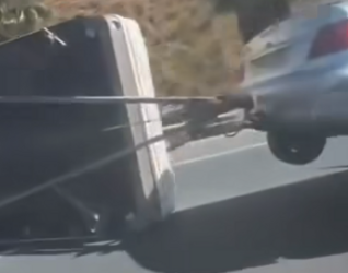

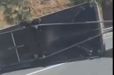

Que ha fallado?
  • Iniciador del tema Iniciador del tema Hangus
La verdad que yo he asumido que todo el mundo había visto el vídeo entero.
Aquí está, para los que no lo habéis visto:
Me quedo igual que con la foto.
¿Tienes el del accidente en vivo?
Que nos dé la impresión de que es un conjunto desequilibrado vale, pero que sea la causa o el conductor el causante del accidente, yo por una simple foto no lo puedo saber y cualquiera que haya padecido un accidente grave sin tener la culpa, lo podrá corroborar.
parece que se confirma, remolque muy grande, tractor poco adecuado para esa caravana, todo apunta a esto
Al menos los del coche están bien con el susto en el cuerpo nada mas

Yo la verdad que no busco culpar a nadie, pero si que me gusta saber posibles causas. Es aprendizaje para saber que puede ir mal.
En el video se ve como viento no parece haber mucho(las palmeras no se mueven)
Conozco esa zona y me inclinó más por un frenazo de un coche que precedía al conjunto y al ir un poco descompensado(por lo grande del remolque y el poco peso del tractor) el remolque se ha echado encima del tractor provocando el viraje del coche hacia un lado(en la imagen se ve volteado) y la caravana simplemente ha volcado.
No tiene ni porqué ir con exceso de velocidad solo cuesta abajo y una frenada brusca.
Me encantaría saber si la caravana esa tendría freno de inercia
Freno de inercia y estabilizador, mi duda es como no se ha soltado la bola al tener girado totalmente el estabilizadora 90 grados, ademas viendo el video, esta caravana diria que hace mas de 6 metros de largo ?
Porque está pensado para que no se suelte. Cualquier sistema de enganche está pensado para que no se suelte. Al menos, para que no sea fácil que se suelte.
