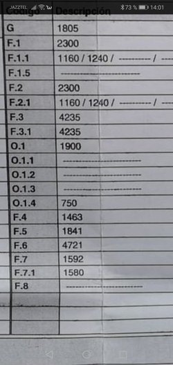

Que quiere decir este dato ficha técnica.

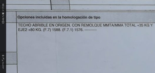

Me han pasado esta ficha técnica y pone este dato sobre remolque.Sabeis que quiere decir? Gracias
Entiendo que tiene ampliadas la F.7 y la F.7.1 en 35kg y 80Kg respectivamente. Lo puedes confirmar si en la ficha indica F.7 es 1553kg y la F.7.1 es 1496Kg
Gracias, en los puntos f7, f. 7.1 pone via anterior y posterior, son medidas del coche y ni tiene que ver con remolque
Quiere decir que si le pones bola de remolque a ese coche los datos de la ficha cambian automáticamente. Algunos fabricantes consideran que poner una bola de remolque es como un pasajero más por el tema del peso vertical. En el mío la MMA con bola aumenta en +75Kg
En ese que pones la MMA pasa de 2300 a 2335Kg al ponerle bola de remolque. Esto es un problema si por ejemplo tienes una caravana con MMA 1200Kg porque por esos +35kg te pasarías de los 3500kg del B
