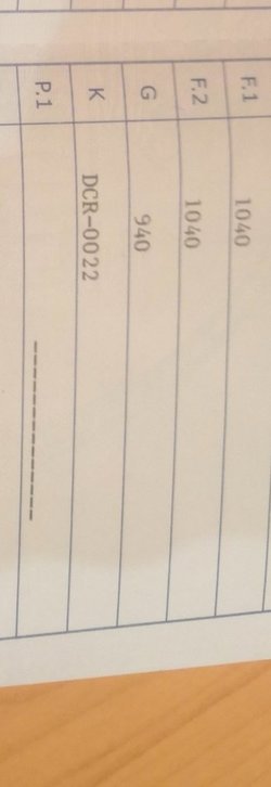

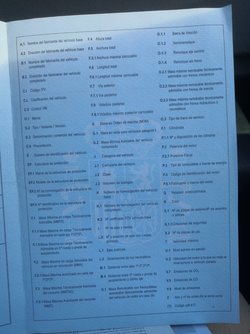

Esta es su documentación. ¿Estaría mal entonces?

Lo que pone en los papeles es lo que vale legalmente, como dice el compañero.
¿Pero es lo real? Que es lo que debe preocuparte por tu seguridad y la de los tuyos.
Puedes subir la MMA hasta 1200.

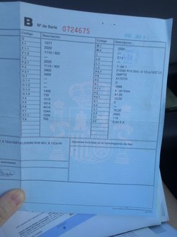

Creo que me he equivocado al poner el peso de mi coche. Pongo la ficha, y parece que puede ser más la tara. Es que no encuentro la tara, sino la masa en orden de marcha, y según los papeles es 1571. Según leo la mmo es la tara+75kg del conductor. ¿Me podéis ayudar? Gracias

Pero no es nueva, es del 2008. Y eso es lo que pone en los papeles. ¿Puede que esté mal?
Es lo que siempre hablamos en este foro, es increíble la cantidad de falsedades que se hicieron con la fichas.
Legal en papeles, iras seguro.
Ahora bien, en caso de algún problema, que te pesen, alguna Itv, que tu vehículo pueda... eso ya,
No obstante, la responsabilidad de la compra, y sus consecuencias sois vosotros...
Suerte con la compra de caravana,

Con 270 de PAR vas bien con 1100 Kg, esto sin duda. Tienen que ser reales, respecto al peso la MOM son 1500Kg. Por lo que no veo problema, si la caravana son 1300Kg o más, ya es otra cosa!!

Con 1100Kg (si no son más) 270 la mueve bien, hablamos de casos extremos porque pocos conjuntos van a subir con pendientes muy pronunciadas con alegría y además, la mayoría de los puertos son evitables. En el 90% de las situaciones va a poder llevar velocidades acordes a la vía. También el coche tiene un peso adecuado para esos 1100Kg. La MOM son casi 1600Kg, el peso que puso de 1100Kg del coche no es correcto, es el peso del primer eje. Por peso va bien.
