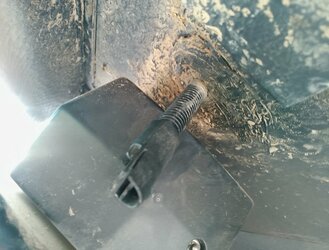

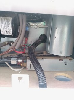

Buenas, despues de que este verano eel frigorifico no bajara de 8 grados durante el día, definitivamente voy a cambiarlo por uno de compresor. La cuestion que estoy intentado sacarlo y me encuentro un tubo negro que sale por debajo de la caravana pegado al suelo, alguna idea de como quitarlo?
Estetubo es la salida de gases?
Lacaravana está en garantia y entiendo que al quitarlo pierdo la garantia, si lo llevo al concesionario a que me lo saquen pierdo la garantia igualmente?
Mañana llamaré de todas formas, aunque creo que el concesionario a cerrado, por eso hacerlo yo mismo
Muchas gracias

Hola! Creo que ese tubo es el de la salida de agua de condensacion que sale de la parte trasera de la nevera.

Para romper lo mínimo, yo cortaría el tubo en el interior dejándole un trozo por si en el futuro se quisiera usar (venta, etc) empalmándolo y sellaría el tubo en el interior con algo que se pudiera quitar.
Si la intencion es sacar el tubo completo para vender la nevera, retirar el sello del suelo cortándolo poco a poco alrededor con algo tipo cúter y cuando saques el tubo,sanear todo el sellante que tiene alrededor y sellar el agujero con algo parecido al material que tiene (butilo, sikaflex o similar).
Bueno, pues al final no hizo falta cortar el tubo, solo tuve que menearlo para todos los lados y acabó despegándose del sellante.

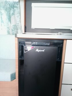

Alpicool r85, o coolzone r85, son el mismo, 400€ con los gastos de envío, si lo pones en internet salen muchas paginas de caravanas conocidas, coged la que mas os guste.
Lo único que es un poco más estrecho y más bajo que el original,aunque tiene prácticamente la misma capacidad, pero lo voy a solucionar con unos listones de madera recubiertos con perfiles de plastico negro, ya pondré fotos cuando esté acabado.
Bueno, pues ya está montado, a quedado muy bien integrado, y por cierto, al menos la mia lleva lleva un modulo bluetooth, y con la aplicacion además de regular la temperatura, te da el voltaje que le entra a la bateria, que me parece útil.
Lo curioso es que en las escuetas instrucciones que traía no pone nada del bluetooth .
Pues buen trabajo y ahora a disfrutar de las cosas fresquitas.
