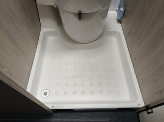

Buenas a todos. Me estoy planteando el quitar el suelo este blanco ( plástico ) del baño de la caravana. Es una Caravelair Alba 426.
He visto algunos tornillos por ahí. Pero no sé si por detrás de la "taza" se complica el asunto. Nunca usamos ni usaremos la ducha.
Alguien que lo haya quitado? Fácil o hay que hacer algún apaño?
He visto videos por YouTube y así pero bastante antiguos
Muchas gracias!
Yo no lo quitaría porque como bien dices a saber que hay debajo.

Pues yo también tengo pensado quitarle, aparte de que en mi modelo me quita sitio
De hecho no lo quito porque no tengo tiempo, en mi modelo se que oculta un par de cables pero con una canaleta por el zócalo solucionado a y una tapa cromada de las que se ponen en el bote sifónico para tapar el desagüe del plato de ducha

Tengo una 426, si vas a quitar el lavabo, habla conmigo antes de tirarlo, por favor.
Por otra parte, como dicen los compañeros, yo no lo quitaria. Tengo puesto una tabla encima para no pisar encima y que el WC quede a buena altura para sentarse.
Por si este animas a retirarlo, te diré que yo desmonté las tablas al lado de la pared para intercambiarlas y al hacerlo vi que va sujeto con tornillos en esa parte, y también más atrás. Creo que tengo fotos en algún PC si es en alguno actual, las pongo.

Pienso que con una alfombrilla gorda que te cubra la mayor parte tienes suficiente.
Si usáis el baño para los pipis entras y sales para arreglarte y coger las cosas de aseo al final metes porquería con los zapatos.
Mejor limpiarlo de vez en cuando y que no te coja humedades el plato de ducha.

Gracias pero creo que pondré suelo de goma que un compi paso por aquí. Así es cierto que también gana un poco de altura sino para las crías queda la taza un poco alta
