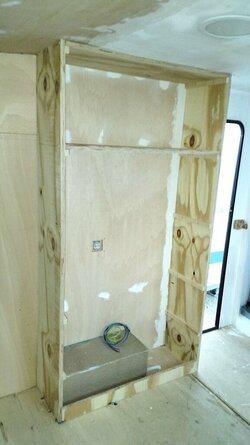

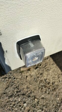

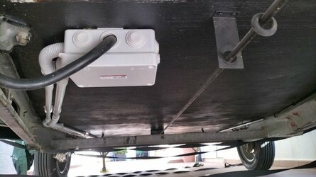

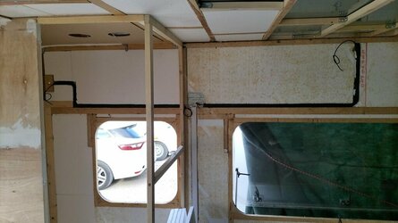

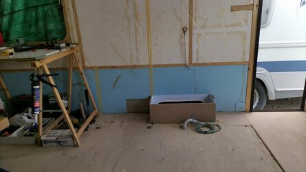

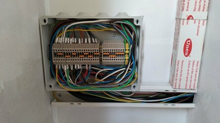

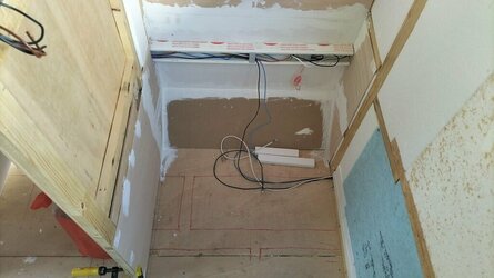

Se me olvidó poner ayer la foto de la parte de delante, donde pusimos otra caja donde entra la manguera de 13 pines de la piña. En cada caja y en un tubo intermedio que hay donde coincide con el armario estan las entradas de cable generales.
A esta caja es donde llega la manguera de conexiones de la piña y de donde saco todos los cables hasta los pilotos de fuera.

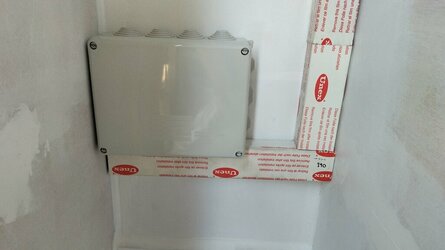

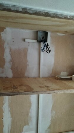

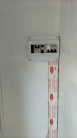

Esta es la caja general de los térmicos y el diferencial.

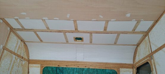

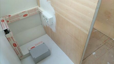

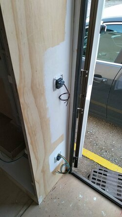

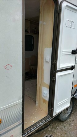

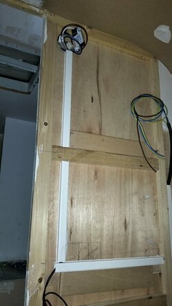

Aquí ya conectando los enchufes y las luces. En la caja aprovecho y a parte de usarla de entrada de cables meto también los empalmes y tal. Todo lo hemos hecho por circuitos separados (iluminación y fuerza). Ya que nos ponemos..

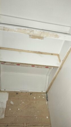

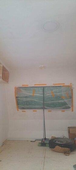

Aquí el detalle de por donde pasé los cables hasta el piloto de atrás de posición y la luz principal de la caravana que la hemos puesto en el medio. Un Downlight de Led encajaba justo en el techo y así no tenemos que poner lámparas tipo aplique, que es lo que llevaba la caravana de origen.

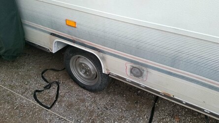

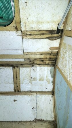

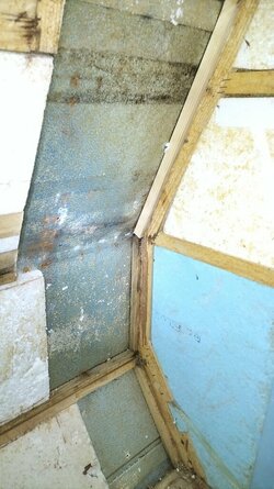

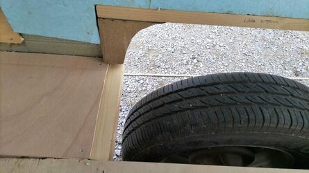

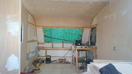

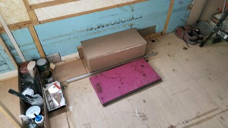

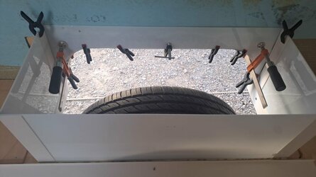

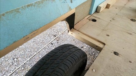

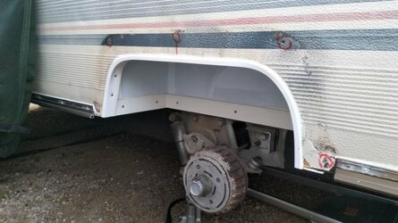

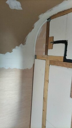

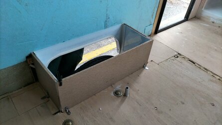

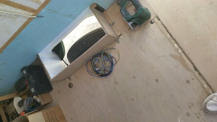

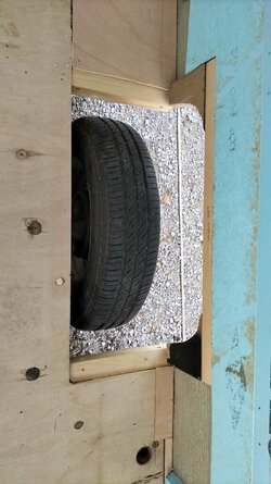

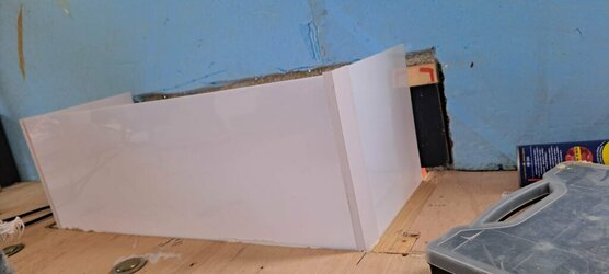

También nos tocó recontruir los pasos de rueda, porque estaban muy hechos polvo y al desmontarlos para intentar repararlos se partían por todos lados... y como ya no fabrican recambios ni encontré nada que pudiese servir pues tuvimos que "inventar", al final placas de PVC recortadas y pegadas con cola para pvc y reforzadas con escuadras de pvc y en la parte interior de la caravana otro cajón de madera para mas resistencia y un poco mas de aislamiento. También ensiliconé muy bien todas las juntas.

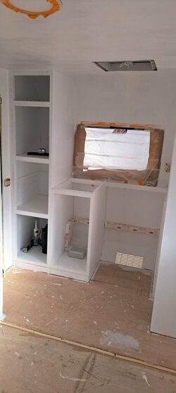

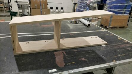

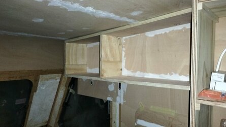

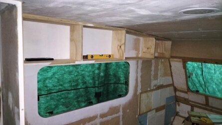

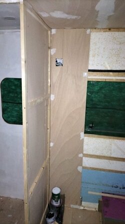

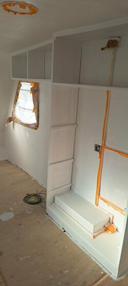

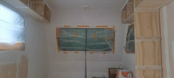

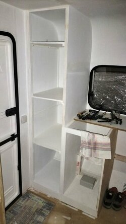

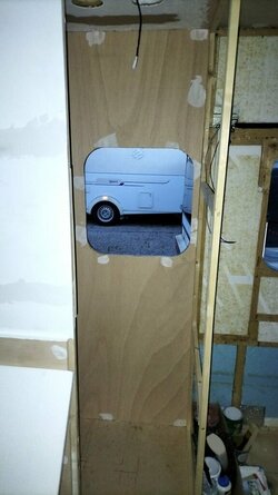

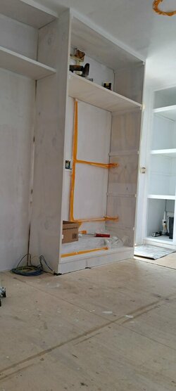

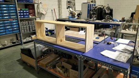

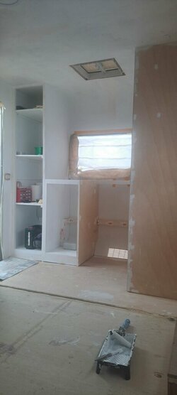

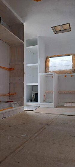

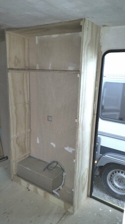

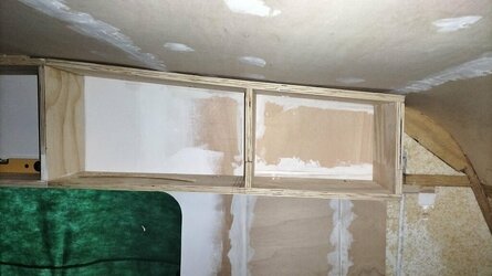

Aquí las estanterias puestas junto con el armario, las estanterias estan atornilladas al travesaño de la caravana con agujeros de bolsillo y luego lo tapé con masilla, antes puse unas escuadras provisionales para aguantar rectas las estanterias, una vez atornillado, las quité. En los huecos hasta el techo corté maderas a medida y las fuí metiendo para que hiciese bien de tope y aguantase el techo.
Después el hueco pusimos tapetas para que no se viesen los fallos.

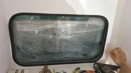

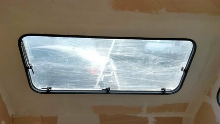

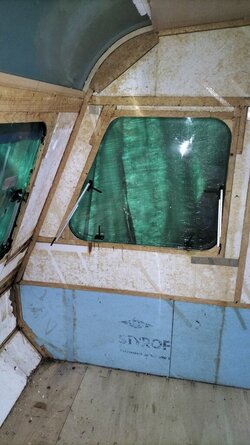

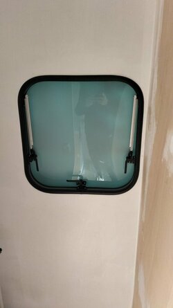

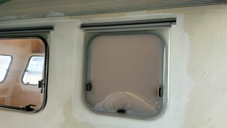

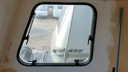

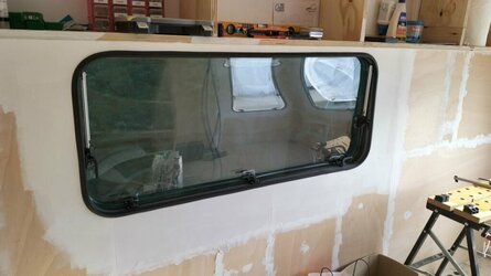

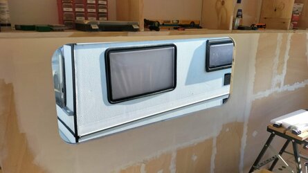

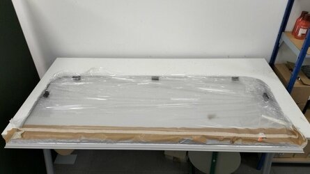

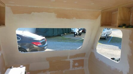

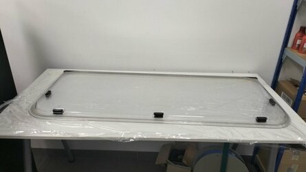

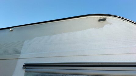

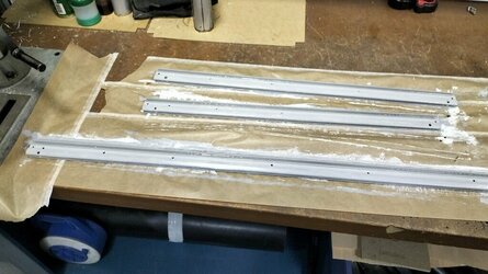

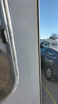

Y ya por fin, poniendo las gomas nuevas y las ventanas que previamente pulí con el pulimento de Titanlux y la verdad que lo recomiendo porque no hace milagros pero las deja muchísimo mejor.
Ya que tuvimos que desmontar las ventanas para poner las gomas y pulirlas, aprovechamos para sanear y pintar los perfiles de color gris piedra que queda muy chulo, los perfiles de fuera de la caravana también van del mismo color. Esta decisión la tomamos porque el color dorado que tenían no nos gustaba mucho y además había un tramos de guia que el anterior dueño lo había cambiado por otra similar pero de color negra y quedaba un poco parche. Así se verá todo más uniforme.
También aproveché para ensiliconar bien todos los perfiles de las ventanas y los de la caravana (previamente había puesto los perfiles con butilo nuevo, el sobrante lo recortaba con el cúter y luego silicona). Tanto en ventanas como en perfiles del contorno. Los aireadores los pusimos nuevos también. Y al quitar el cofre de delante (como llevaba las luces delanteras) tuvimos que poner otras a la estructura directamente.

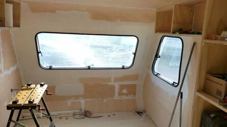

IMG-20250210-WA0006.jpgIMG-20250129-WA0004.jpgIMG-20250214-WA0008.jpegIMG-20250214-WA0010.jpegIMG-20250214-WA0013.jpgIMG-20250214-WA0015.jpgIMG-20250215-WA0012.jpg

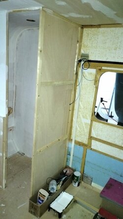

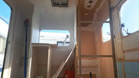

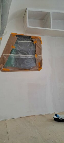

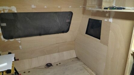

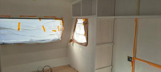

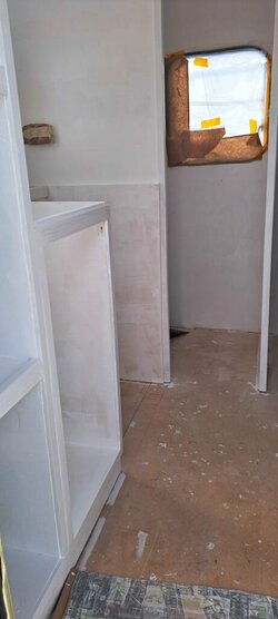

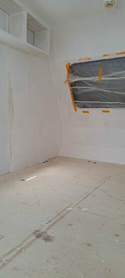

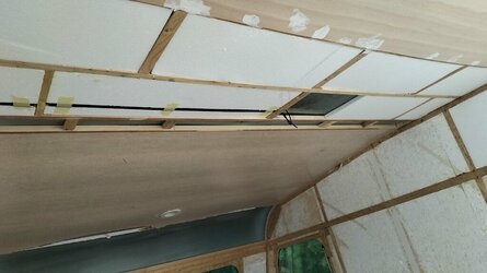

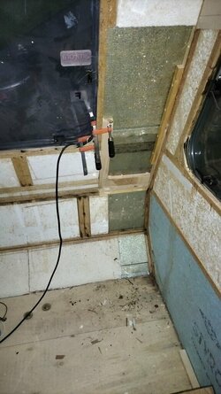

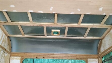

Adelantando instalación en el interior.. había dias que aprovechaba para pintar y rematar cosillas, etc. Aprovechamos para poner una luz para fuera.

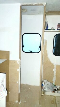

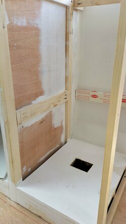

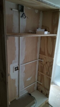

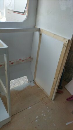

Y aquí empezando a hacer un mueblecito en el lavabo para guardar cosas y ya de paso tapar las canales de la instalación eléctrica.
