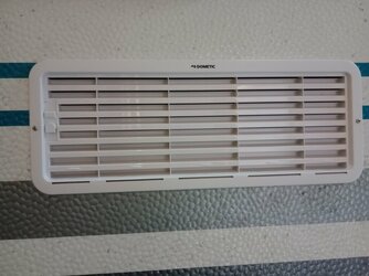

Esta mañana he pasado a ver la caravana para hacerle un par de cosas de cara a la semana santa y me he dado cuenta que la rejilla de arriba se sale sola por la derecha...por la izquierda no porque lleva el cierre...al abrirla he visto que la pestaña que la sujeta esta rota...me la he encontrado en el suelo del hueco... la foto no es mia, es de un compañero del foro pero para que veais a que me refiero:
Es una LS200....¿A alguno le ha pasado que se haya roto? Creo que traia un par de punto de butilo para que no se saliera pero claro estoy investigando para poner los ventiladores y tengo que poder ponerla y quitarla.... voy a intentar pegar el trocito pero imagino que eso se va a partir rapido... tambien he pensado en meterle un tornillo roscachapa ahi atravesado pero tendre que meterle butilo para que no entre nada de agua...
- ¿Alguien le paso, como lo solucionasteis?no creo que merezca la pena comprar la rejilla solo para eso...

Si quieres pegarla puedes utilizar silicona para motores,lo que se llama formador de juntas.
Es una buen producto,que aguanta todo tipo de combustibles y mucha temperatura.
Yo la suelo utilizar para pegar cosas,después las puedes quitar con una cuchilla y con mucha facilidad.
Si la cierras bien,dura mucho.
Edito,hay muchas marcas y muchos precios.
Yo quitaría el tirafondo que sujeta el marco en ese punto y taladro en la rejilla para coincidir con el agujero y un tirafondo más largo y para siempre.
Lo he pensado, incluso estoy seguro que ese mismo tornillo igual llega si es largo, pero bueno es buscar uno mas largo...pero pense que iria hasta arriba de butilo no? al fin y al cabo ese tornillo si que agujerea la caravana....puede ser una opcion segura...
Eso fue lo que hice yo en la antigua caravana, y no tuve ningún problema

A mi me pasó, rompió por el mismo sitio.
Como ajustaba bien la llevé un tiempo así con algún apaño que no recuerdo, hasta que la perdí.
Tuve que comprar una nueva que viene con su marco y su tapa para invierno, y cambiarlo todo con su butilo y demás...

Pues consegui arreglar la pestaña...como se cayo entera lo que hice fue pegarla con cianocrilato echandole algodon por los lados y mas cianocrilato...eso ha hecho que se haga como una piedra...y voila...se sujeta estupendamente.

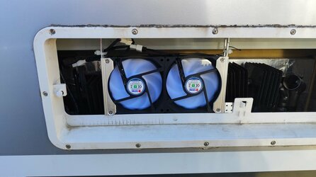

Por otro lado he puesto los ventiladores aunque no he conectado aun (no me dio tiempo) per he visto ya por donde llevar cables y donde poner el control....en cuanto pueda os pongo fotos.

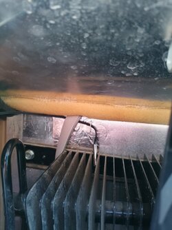

Si te sirve de algo, yo los montė la semana pasada, aunque no ha hecho calor como para probarlos, yo he comprado un termostato y dos ventiladores de 120mm y este el detalle de su montaje y la sonda

He aprovechado los agujeros por donde pasan las tiberias del gas, retirando un poco la espuma que lo proteje y no he tenido que hacer ni un agujero, luego he llevado el cable hasta la bateria del mover, así podrán funcionar si no tengo la caravana enchufada y el frigo va a gas.

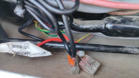

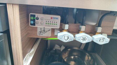

Os pongo algunas fotos de mi instalacion...en mi caso descubri un par de cable marron y amarillo que son para conectar el ventilador de dometic...con lo que tras comprobar con el polimetro que daban lo que queria...les corte los conectores y conecte ahi...y funcionando...
Por la noche apenas se oyen, no molestan...no se si haciendo 30 grados suban de velocidad y suenen mucho pero siempre puedes ponerlos en manual y bajarlos...pero vamos yo los puse en auto y me olvide...eso si, tengo q comprobar que lleguen a apagarse...porque aunque en la nnoche estuvimos a 17 grados, donde esta la sonda probablemente si estuviera a mas de 20...
Creo que merecen la pena...seguire probandolos bien en nuesvas salidas...eso si...es fundamental lo de conectar la nevera el dia de antes o meter la compra ya fria y sobre todo dejar huecos entre baldas.....

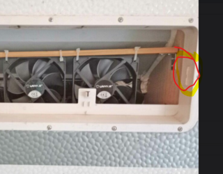

Hola
Ver el archivos adjunto 4149275
- Cuando comprais el butilo...muchas veces es para una pequeñez... cuanto os dura el tubo abierto?
Gracias

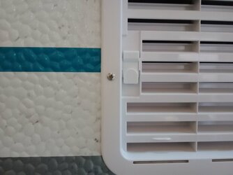

Aunque tu pregunta es del 30 de marzo, y a lo mejor ya lo tienes resuelto.....
A mi me paso lo mismo y lo solucione con los tornillos originales haciendo un agujero en los extremos de la rejilla, y aprovechando los del marco.
Es una solucion definitiva, y no queda mal.
Ver el archivos adjunto 4150857Ver el archivos adjunto 4150858
Gracias me quedo con la idea..
De momento lo soluciones pegando la pestaña con loctite al que añadi hebras de algodón o también podría con bicarbonato, se queda super fuerte y de momento me aguanta como estaba original pero si termina rompiendo me iré a tu idea, q ya la baraje...muchas gracias!
