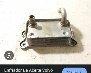

1º AA, 2º aceite y 3º refrigeración. Asi me dijeron los del taller y me lo creo porque los tubos que entran a cada cuál los deleta...
Este es típico...
Ver el archivos adjunto 4145826
Estaba pensando, qué igual en VAG es así... pero a ver si va ser el de intercooler, esta en parrilla o en algunos TDi también van montados en la parte superior..
El orden de radiadores se establece por necesidades de refrigeración...
En mi coche para el aceite, lleva algo parecido solidario al filtro de aceite y otro para los gases de la EGR. Igual no me suena, que no digo que esté por ahi escondido....
En la parrilla, está el de admisión efectivamente, el del intercooler. En mi caso es como el de la foto, cierto que también está integrado en el bloque que soporta el filtro del aceite....
