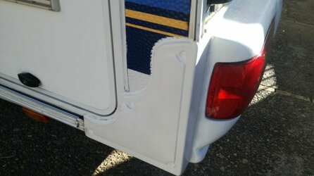

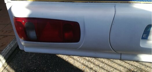

Este puente he podido seguir poniendo apunto la caravana y ya he terminado los plasticos de fuera, pintados y colocados.

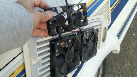

He cambiado los ventiladores para aumentar la eficiencia del frigorífico trivalente, he usado dos ventiladores de fuentes de alimentación de los PC.

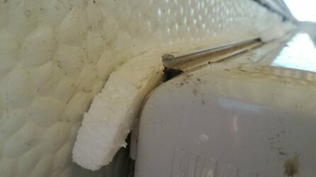

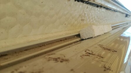

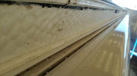

Para solucionar lo del hueco del toldo como me aconsejaron aquí de poner una junta, se me ha ocurrido usadar corcho blanco y luego un cordón de polímero e falta poner el cordón. Por si a alguien le sirve.

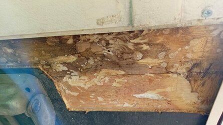

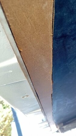

Ahora he encontrado algo de humedad superficial en los bajos en la esquina, mi idea es raspar esa primera capa y luego pintar con pintura de caucho. Pensáis que debo hacer otra cosa?

Lo de la humedad de la esquina depende de lo grande que sea, si es poca cosa hazlo como dices, si es más ya puedes o poner una chapa de aluminio o si es muy grave hacer esa parte del suelo, estás dejando la caravana nueva.

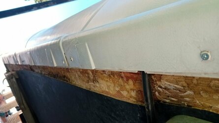

Hola, pues despues de un paron con mucho trabajo he podido seguir reparando la caravana. ya he conseguido reparar los bajo os pongo unas fotos del proceso :).
He saneado la parte humeda mediante una dremel y espatula, por suerte solo estaba dañada la primera capa.

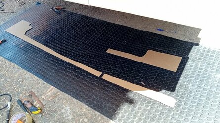

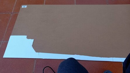

Despues hice unos moldes de papel y corte panel DM de 3mm.

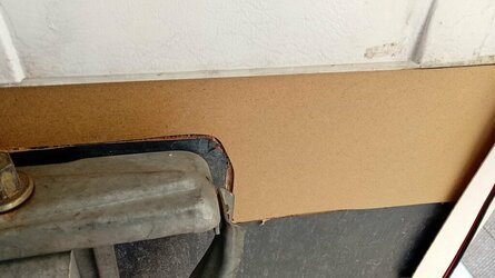

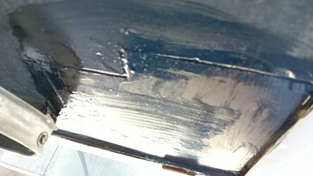

Luego los pegue con pegamento Adhesivo de poliuretano para madera
Rellene las uniones con adhesivo de polimero y la pinte con pintura bituminosa.
Bueno espero que dure mucho tiempo :).
