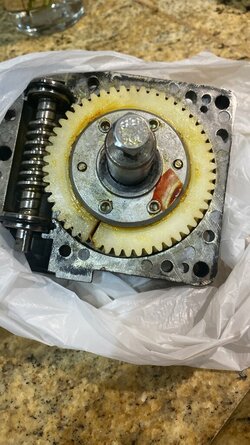

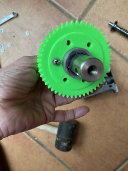

Buenas tardes,
Os cuento nuestra odisea con un mover Reich. Dejó de funcionar uno de los motores y abriendo la reductora comprobamos, que se había roto el engranaje. Pido presupuesto y venden el motor completo solamente y ya sabéis los precios (más de 700€). La solución ha sido rápida y eficaz, pues un amigo me fabricó el engranaje con impresora 3D. Dicho esto, una vez el modelo hecho, ya como Lis churros. Os lo comunico, por si algún compañero webcapista tiene el mismo problema.

Buenas tardes,
Os digo más, el tiene el boceto ya y nada que ver con los precios que nos quieren clavar.
El material lo desconozco, pero aguantar si aguanta. La hemos movido bastante varias

¿Aguanta la fuerza que tiene que hacer? ¿Qué material ha usado para hacerlo?

Pues acabo de preguntarle a mi amigo y me dice que es un material más rígido que el nylon original, con lo que soporta mejor el desgaste, hecho con 3D. Y al hilo, mil perdones por la consecución de respuestas, pero no suelo participar mucho en fórum. Si es cierto, que aquí fue donde buscamos para la avería que teníamos con el mover y al tener la solución del nuestro, he querido compartirlo con todos. Todas estas piezas son difíciles de encontrar y caras y los abusos no me gustan.
No durará mucho, lamento decirlo. Llevo casi 5 años con las impresoras 3D. He diseñado piezas para varios usos, el problema es que no admiten temperatura elevadas, alcanzar más de 65⁰C representa un problema. Hay un tratamiento (annealing) de recocido de piezas para endurecerlas, aguantarán más pero se terminará yendo. El que llevaba parece de Nylon, las propiedades son muy superiores a los PLA, llevan fibras y tiene una buena resistencia de tracción además de las características lubricantes.

Muchas gracias, pero de momento nos está funcionando. Y a ver si entre todos podemos solucionar este problema generalizado.

Hola Ana, No quería sae aguafiestas. Habría que intentar realizar la pieza en aluminio. Si funciona bien mejor. Aunque haya que sustituirla dado el precio. Es una vergüenza que no haya repuestos. Y por costes le metan polímeros en vez de engranajes metálicos.

Una aportación a este tema: Existe en el mercado suministradores de engranajes prefabricados, suelen subministrar cualquier tipo, solo habria que ajustar el agujero interior que suelen venir mas pequeños para que valgan para cualquier eje, ejemplo: Tienda de engranajes de metal online | MOOTIO Components
Para pedirlo hay unos valores que hay que medir, Nº de dientes, y diametro exterior Y el “modulo” este ultimo va relacio ado con el “paso“ para los engranes helicoidales.
Hay una relación entre estos tres valores: Nº de dientes + 2 por el Modulo igual al diametro exterior.
Para averiguar el Modulo de un engranaje conocido dividir el diametro exterior por el nº de dientes mas dos.
Cualquier taller de mecanizados os ajustaria el agujero al eje y reduciria el a co del engranaje si fuera necesario con pocos costes.

El problema es que no son engranajes estándares, El problema es que el emgranaje del tornillo está más cerca del engranaje de la rueda. Por eso son complicados. Es difícil esos engranajes de tienda online, funcionen.

So engranajes helicoidales, en talleres especializados de frenado te los pueden fabricar, pero si es un engranajes de dientes rectos te sirven los de serie.

Si el cambiar el engranage no es demasiado engorroso, yo me llevaria una pieza de recambio, porque segun los "malos augurios" se te va a romper en el momento mas inesperado e inoportuno.
