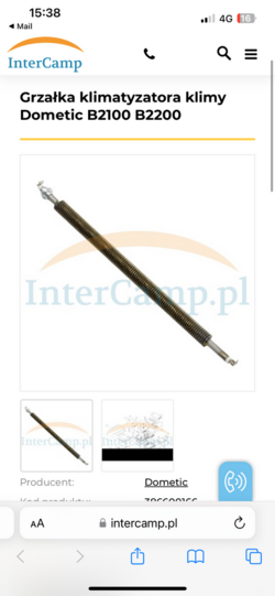

Si pudieras poner una foto... aunque si es una resistencia para calentar, tipo estufa, imagino que podrás poner cualquier que quepa.
Edito: cualquiera que quepa y tenga una potencia que soporten los cables, plásticos...
Veo que es de 1100 W. Quitando que la transmisión de calor no será la misma, pienso que podrías poner perfectamente una de horno. Quizá tengas que adaptar los conectores faston.
Mide la distancia de un extremo al otro y búscala. Te recomiendo también que te pases con ella por una tienda de repuestos para electrodomésticos. En cuanto la vean te podrán decir la más parecida en tamaño y potencia. No la pongas de mucho más, por si acaso.
Por internet he encontrado esta, pero tiene las conexiones en uno de los extremos, habría que cambiar el cableado.
Pero revísala, mide si cabe,... y si no tienes conocimientos para ponerla, pide ayuda, que se calienta un montón y puede ser peligroso.
De hecho, si la montas, comprueba que no se calienta de más y funde los plásticos de alrededor, si los hubiera.
