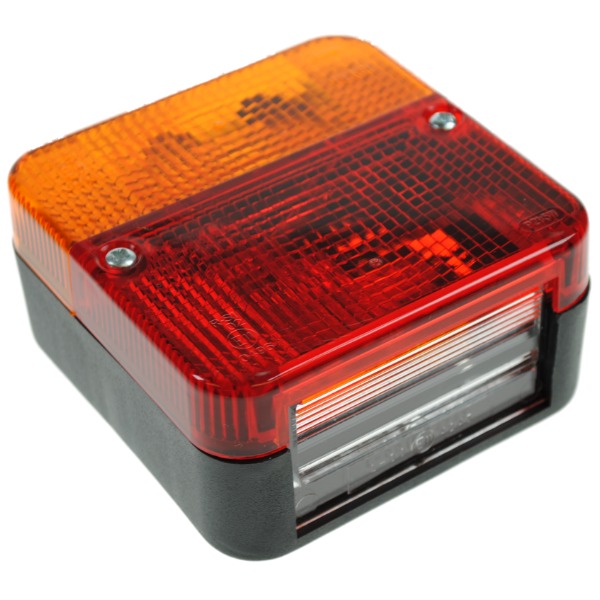

No se a que te refieres con montarlos boca abajo... tienes puestos unos pilotos como estos, o eso creo, la foto no tiene tanta calidad, pero creo que no me equivoco y los tienes puesto girados 90º, por lo que dan la luz blanca hacia abajo...
Estos pilotos, deberían de ponerse a 90º de cómo los has puesto, para que la luz del intermitente esté en el extremo, por lo que la luz blanca la dan hacia adentro, donde en medio de las dos, se pone la o las placas de matriculas.
Su misión es dar luz lateral para iluminar una matrícula que haya entre los dos.... los tienes que girar 90º, la luz blanca es lateral, o al menos asi es en los pilotos que creo que son.... pero como digo, es solo mi opinión y como lo haría yo.
Visto de esta manera tiene sentido pensé a mi entender que como normalmente la matricula va abajo eran obligatorias ponerlas hacia abajo pero visto así también pueden estar.
Gracias me a sido de ayuda. Opiniones constructivas siempre son positivas jejeje
Ver el archivos adjunto 184303
