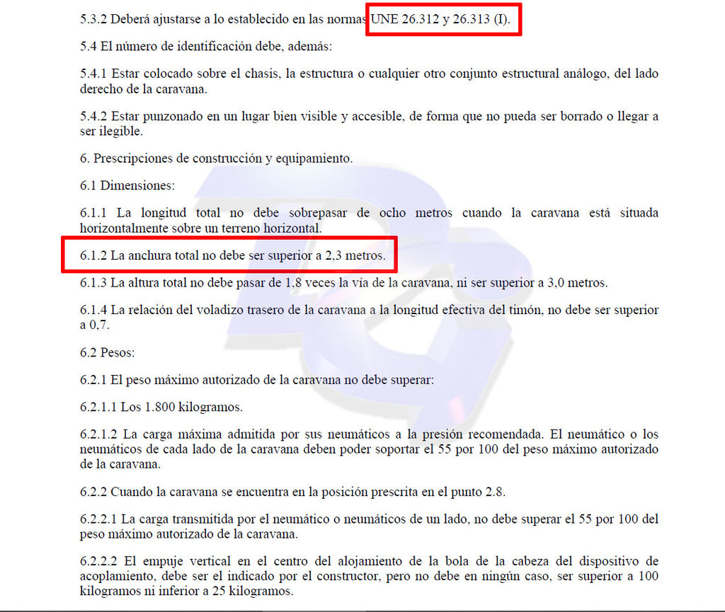

Por eso dije expresamente caravanas.... que aunque son vehículos, son vehículos vivienda y tienen una normativa diferente de homologación a otros vehículos:
Hasta 1999, la anchura máxima permitida para homologar una caravana era de 230 cm:
full
Aunque ya está derogado... y aunque si, los remolques pueden llegar a ser de 255 cm, pero segun tenia leído, las caravanas no podían sobrepasar los 250 cm... no se donde lo tengo, y si lo encuentro lo subo... las caravanas es que no son remolque de carga, creo que por eso su homologación es especial en ese aspecto, aunque puedo estar equivocado, mi memoria ya no es lo que era.
