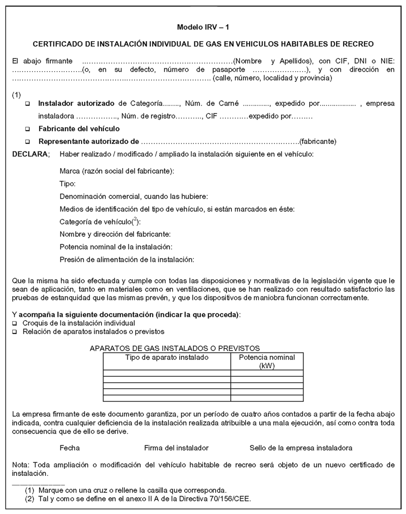

4.1 Pruebas previas.–De forma previa a la puesta en servicio de la instalación la empresa instaladora, realizará las pruebas previstas en la norma UNE-EN 1949, con el fin de comprobar que la instalación, los materiales y los equipos cumplen los requisitos de resistencia y estanquidad.
Para la verificación de la estanquidad se utilizará un manómetro de rango 0 a 1 bar, clase 1, divisiones de escala de 20 mbar o un manotermógrafo del mismo rango. Se considerará que la prueba es correcta si no se observa una disminución de la presión, transcurrido un período de tiempo no inferior a 15 minutos desde el momento en que se efectuó la primera lectura.
4.2 Certificados.–La empresa instaladora cumplimentará el correspondiente certificado de instalación indicado en el anexo 1 de esta ITC, que se emitirá por triplicado, con copia para el titular de la instalación y para el órgano competente de la Comunidad Autónoma.
4.3 Puesta en servicio.–Una vez expedido el certificado de instalación, ésta se considerará en disposición de servicio, momento en que el titular de la instalación del vehículo de recreo podrá solicitar al suministrador los envases de GLP.
4.4 Comunicación a la Administración.–No es precisa ninguna comunicación. No obstante, el titular conservará, y tendrá a disposición de la Administración, el certificado de instalación que refleje la instalación de envases de GLP.

Los titulares o, en su defecto, los usuarios de las instalaciones de GLP, serán los responsables de la conservación y buen uso de dicha instalación, siguiendo los criterios establecidos en la presente ITC, de tal forma que se halle permanentemente en disposición de servicio, con el nivel de seguridad adecuado. Asimismo atenderán las recomendaciones e instrucciones que, en orden a la seguridad, les sean comunicadas por la empresa instaladora de acuerdo con la norma UNE-EN 1949.
El titular de la instalación deberá encargar cada cuatro años a una empresa instaladora autorizada la revisión de la instalación y aparatos de GLP.

Imagen: /datos/imagenes/disp/2006/211/15345_006.png
Imagen: /datos/imagenes/disp/2006/211/15345_007.png
