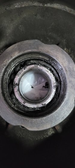

Hoy he ido a intentar sacar el tambor, tras partir dos alargos de la llave ,he tenido que soldar un cuadradillo de hierro de 1mtr a la llave ,para hacer palanca,al final haciendo palanca y a la vez dando martillazos he conseguido aflojar la tuerca, el rodamiento es compacto de 34x64x37,estaba destrozado,intento pasar un video pero no puedo para que vierais el juego tan exagerado.menos mal que me dio el fogonazo de tocar las ruedas al llegar y la suerte que he tenido en no perder la rueda,bufff.

Buenas,al final llevé el tambor y rodamiento a un taller y lo cambiaron, hoy al montarlo y hacerlo girar se ve un poco deformado ,lo he comprobado con la rueda montada ,levantada he puesto una galga debajo y al hacerla rodar también se apreciaba al rozar en la galga,pero muy poco,saldré a probar si noto algo ,pero creo voy a cambiar el tambor por uno nuevo. Posiblemente del calor se deformo,voy a cambiar también freno de inercia, no recupera bien.
