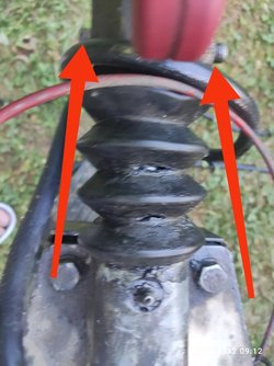

Hola a todos, se me ha roto el fuelle del cabestrante por viejo
Tenemos una sun roller Sevilla
Sabeis donde puedo encontrarlo y si es muy complicado el sustituirlo
Adjunto fotos del chasis
Muchas gracias

Mira,sería esto que señalo en la foto.
La medida ,de largo ,la misma medida que el tubo redondo donde va instalado el cabezal.
Ves que hay dos medidas,los suministran con el estabilizador.Segun el ancho del tubo usas uno u otro.
Este bulón va en lugar de este tornillo:
