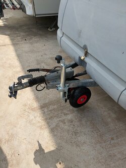

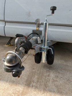

Estuve a punto de pillarla. Al final cogí una estándar de 7cm de anchura.
Seguramente tocará desmontarla al llevarla. Aunque eso ya me pasa con la que llevo.
Bueno pues aquí la tenéis colocada. Ayer llegamos al camping y la primera experiencia ha sido muy positiva. El manejo de la caravana es mucho más cómodo. Aunque quedaba espacio, la he desmontado en viaje, tengo que mirar bien las posiciones. De momento, la recomiendo.
