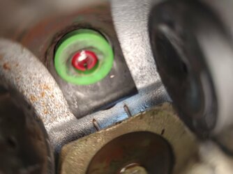

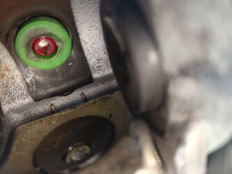

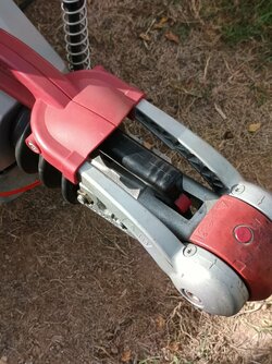

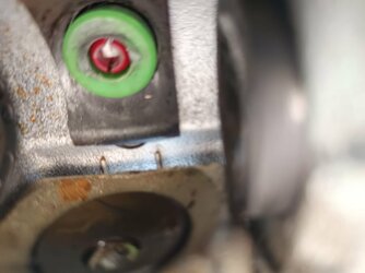

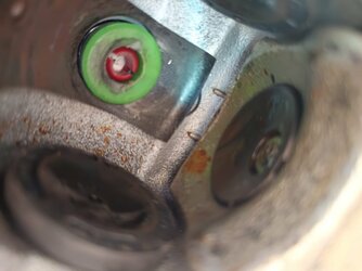

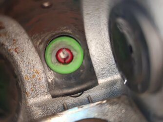

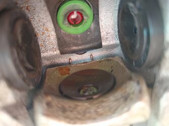

Como veis los ferodos para sustituir? De golpe la caravana me está haciendo ruido muelles cama vieja muy fuertes sobretodo en rotondas, giros etc.
Solo se me ocurre que sean los ferodos no?
El amortiguador del freno de inercia me la sustituyeron el año pasado en la revisión pero por lo que veo que miraron mucho el estabilizador.
Valea pena sustituirlo por el 3004 la versión actual. Tiene 13 años.

No sé,yo llevaba el modelo igual que el tuyo en la Adria y me iba muy bien.
La Adrià no pesaba casi nada.
Eso lo tendrás que valorar tu,si te a funcionado bien ¿Para que cambiar?
Antes los ferodos eran de amianto y no hacían ruido, cuando me tocó cambiarlos ya eran de otro material y me hacían ruido.
Pasé para que lo lo miraran y me dijeron que era normal en bajas velocidades y en giros a baja velocidad.
Ahora ya casi ni lo oigo cuando entro en las áreas de servicio. A todo te acostumbras.
