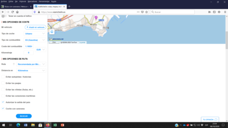

Pues ya direis donde, yo solo veo coche ,moto y andando. Igual en la versión ordenador si que aparece.....
No, error mio, en el via Michelin le dices que vas con caravana y calcula bien los tiempos (y suele acertar el itinerario. Lo de los camiones lo pongo en el Tom-Tom
Yo no se pegar el pantallazo. Te aseguro que mi version en el Movil, si tiene con CV, sera la misma que la tuya, digo yo, o a lo mejor no. Es la ultima del apartado ''mis opciones de coste''. En Ordenador aparece en ''mis opciones de ruta''. ¿Tienes actualizada la APP?.
