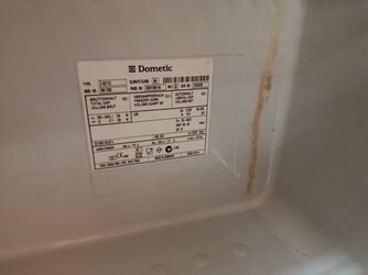

Tras el percance que tuvimos con el electroventilador del coche (que ya solucionamos), acaba de dejar de funcionar la nevera de la caravana. Después de estar un par de días funcionando sin problema (a 220V) ha dejado de funcionar sin previo aviso. Me huelo que pueda ser un fusible, pero la verdad es que no soy muy manitas y no sé dónde encontrarlo.
Os dejo una foto de la etiqueta de la nevera (una Dometic), a ver si algún chispas puede indicarme dónde buscar el fusible (si es que es ese el fallo...).

No puedo leer el modelo,me sale borroso.
¿Tienes gas? Si es así intenta ponerla a gas,a ver si funciona.
Por el modelo, es como la mía pero de mayor capacidad... No llevará fusible... A mí se me fue la resistencia... La compré en la web mi tortuga...
