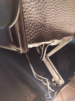

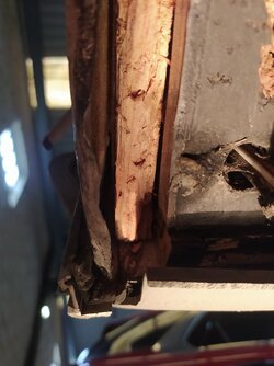

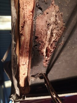

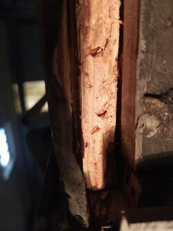

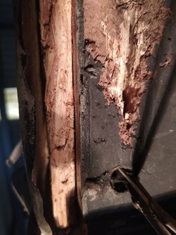

He bajado un momento a investigar y la verdad que no tiene muy buena pinta
Pongo fotos por fuera y por dentro, algo de madera parece que hay podrida, no sé si tapar o escarbar más a ver hasta donde va

Pues eso no es de 2 días, ya lleva bastante tiempo ahí, tendrías que haberlo visto cuando la compraste, ahora te va a tocar abrir y sanear... Como te digo, hay varios hilos en el subforo de bricolaje y apaños, donde varios foreros reparan sus daños y hay casos que afecta a todo el suelo, si no se ha reparado a tiempo...

Ya estado leyendo unos cuantos hilos y ya se un poco más de que va la cosa.
Me parece a priori que solo tengo con humedades el trozo alrededor de la raja, pero bueno hay que abrir.
En el perfil de hierro de la foto (perfil que va de lado a lado del arcón por la parte interior delantera)se ve uno de los tornillos oxidado, imagino que por ahí habrá humedad pero el del suelo parece que está bien.
A la duda, ¿a parte de desmontar la tapa del arcón embellecedores , asas, etc.., cuando empieze a desmontar la zona de la humedad empiezo por dentro?, ¿desatornillo primero el perfil de hierro y empiezo a levantar la madera por ahi o atacó desde la raja de aluminio??

Veo que la parte blanda ( madera podrida) esta todo alrededor de la raja que hay en la chapa (20cm como mucho) pero me pongo a soltar el perfil que va de lado a lado de la caravana y veo que todos los tornillos me salen oxidados, incluso del otro extremo donde esta la bombona.
¿Eso quiere decir que ahí también hay humedad? ¿Donde sale tornillo oxidado es igual a humedad segura? .
Es por pensar en arreglar ya que todo está duro sin signos de humedad y aguantar a ver si se perjudica más o no o directamente quitar todo el frontal y poner una chapa a medida como he leído por ahí
