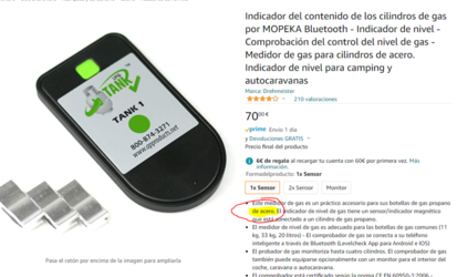

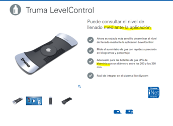

sobre este indicador, en algunas webs indica que solo con botellas de acero, por lo que deduzco que no es utilizables con las de aluminio. El enlace de obelink solo indica metal, lo cual no si si corresponderá a una traducción inexacta .
amazon gas level - Google Suche
Si no vale para aluminio, las únicas para las que no valdría serían las recargables de GLP, para las demás valdría.
El truma lo he visto, pero me parece un pelin caro para lo que es, el Mopeka lo he visto también, pero no se a nivel pilas y eso la duración que tiene, porque si tengo que ir sacando y metiendo la bombona porque se come la pila, bfffff

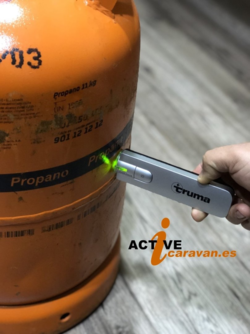

El truma de mano que yo tengo si no recuerdo mal fueron unos 70 euros, eso sí, funciona correctamente. De los fijos con indicadores ni idea.

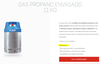

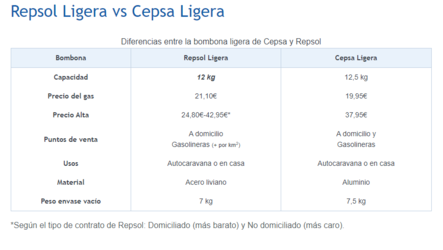

Cepsa también tiene bombonas de aluminio de butano y propano.
@DM4 te funciona correctamente el "lapicero" Truma que usas con estas bombonas ligeras de Cepsa?

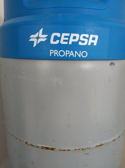

Es una creencia extendida, por el peso y por el color de las de butano plateadas, pero son de acero inoxidable. Aunque ya lo había leído, hace tiempo lo consulté en el distribuidor que hice el contrato y me lo confirmaron.
Yo solo uso propano de Cepsa y el medidor funciona muy bien, también lo uso de vez en cuando con un amigo que usa Repsol y bien también.
Aunque muy inoxidable no se si es....se oxidan también:

El que pone Nenacriva en el #3, es el que uso (Mopeka). Muy bien y barato, (comparado con el precio en Amazon), si se compra aqui, por 55 Euritos.
Va de Cine, yo ni le pongo el liquido que trae para facilitar su toma de datos, ni los separadores a la Bombona y va EXACTO.
