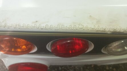

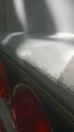

Y has pensado en poner las grapas para reparar la grieta en plásticos. Son unas pistolas que calienta la grapa y penetra en el plástico. Yo repare un parachoques con eso, se queda perfecto y es muy fácil.
Ver el archivos adjunto 4152733Ver el archivos adjunto 4152734Ver el archivos adjunto 4152735

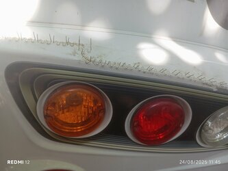

Me dejas a cuadros. O ahí es más gordo el plástico, o es otra marca, o yo qué sé... esto fue lo que conseguí yo, poniendo grapas en el arcón: lo traspasaba.
20250830_184009-jpg.4152337

Joer, qué desparramo!
