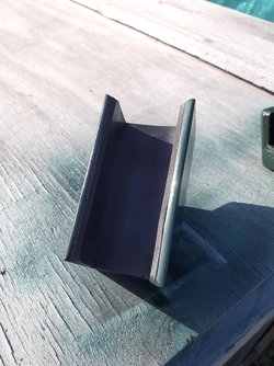

No me refiero a la pletina, que sí que va paralela al suelo (o debería) me refiero a lo que llamas "viga", la parte que apoya en la madera es paralela al suelo, pero la de abajo no.
¿ejemplos? pues casi cualquiera que no sea de travesaños como la de Kafka. Muchos chasis alko empiezan más anchos en el acople del eje y acaban más finos en la lanza, y hacia atrás igual.
Edito:
esta foto es de otra cosa, pero se nota la diferencia a la que me refiero, la mía es de estas, se nota mucho.
Edito 2, aquí se ve aún mejor:
Me refiero a esto, si se alarga el apoyo que vuela por debajo del suelo la superficie de apoyo sera mayor y dara mas seguridad con la pequeña torsion que hara el chasis cuando se vaya subiendo.
Ahora si te entiendo Aunolose.. pensé que te referías a que la inclinación era en sentido transversal.
En mi caso esa inclinación no es uniforme y se acusa mas en la parte trasera de la misma. En la zona central, junto al eje, es prácticamente inapreciable. Además, tengo pensado ponerle goma en la base del adaptador (También en los laterales), que absorberán perfectamente esa pequeña diferencia creando un asentamiento uniforme.

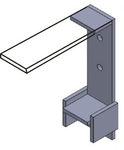

Tras mucho buscar di con este hilo y vi el soporte tipo ALKO que me gusto bastante salvo por un pequeño detalle que quería implementar en el soporte que me fabricase. El pequeño cambio que yo le haría seria colocarle una pequeña pletina (a modo de tope) en la parte donde apoyaría el gato hidráulico.. (Subo una imagen) pero el problema es que me caravana tiene esos huecos tapados por el Mover y no es plan de ponerse a cambiarlo.
Descartada la opción del soporte ALKO no me queda otra que prepararme un soporte para el gato hidráulico tal y como el que ha puesto Rikytan, y preguntaba si alguien sabia el ancho del soporte. Subo foto
Quiero hacerme dos soportes de ese tipo, uno para el gato hidráulico y otro para el gato de tijera.. ¿diferencias) a uno le colocare en la parte baja un trozo de tubo para "encajar" el gato hidráulico y a otro le pondré un trozo de pletina de 6 mm a modo de uña para el gato de tijera..
No se si me he explicado.
Con respecto al comentario que haces voy a darte mi opinión.
Como he dicho anteriormente soy novato en esto de las caravanas, pero me dedico al sector industrial y algún conocimiento de materiales tengo.
Una pletina de 80x6 mm de grosor es mas que suficiente para soportar el peso de la caravana. Ten en cuenta que en el soporte tipo ALKO el elemento "critico" no es la pieza en si, sino los tornillos. Estos trabajan a "cortante" y por tanto es el elemento que mas "sufre" cuando izamos la caravana.
Con respecto a doblar la pletina es un tema que no te aconsejaría, ya que, además de la dificultad de doblar la pletina con un extremo tan pequeño, súmale que nunca podrás saber en que estado ha quedado el material en ese punto, si tiene microrroturas o no.. etc.. Te aconsejo que la L la hagas con dos piezas distintas soldadas.
Con respecto al vuelo de la pletina en la parte baja mi consejo es que a mas pegado este el gato a la vertical de la pletina principal (la que tiene los agujeros para fijar el soporte y que apoya sobre la viga de la caravana) mejor

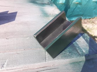

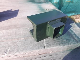

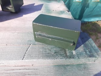

Bueno, pues tras alguna que otra prueba ya tengo soporte/adaptador para subir la caravana y poner cambiar las ruedas.
Tras pensar en lo que comentó Aunolose sobre la inclinación que tiene las vigas pensé que, aunque me había funcionado perfectamente el soporte recto, sería bueno dar inclinación al soporte y que apoyase todo el sobre la viga. Además, con el soporte recto vi como al izar la caravana el cuadradillo que está en la parte inferior "chocaba" con el pistón del gato al doblarse el soporte por la inclinación de la viga.
Pues medí la inclinación (4mm en 10 cm) y adapte el soporte.
Ya está fabricado y probado en dos versiones. La primera para gato hidráulico y la segunda para gato de tijera. ¿Diferencias? La primera lleva en la parte inferior un cuadradillo para evitar que se desplace el gato hidráulico y la segunda lleva una "uña" de 6 mm de ancho por 8 mm de alta que entra en la ranura que tiene el apoyo del gato de tijera.
En cuanto los adecente (están de aquella manera) les hago foto y os lo enseño.

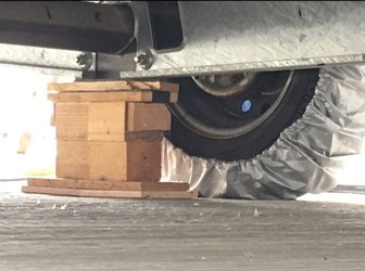

Lo suyo es calzar, la CV la levanto constantemente, cada vez que llego al parking levanto ruedas y pongo la funda protectora. Y ya la dejo apoyada en unos tacos de palets para que no sufra la suspensión. Esta operación la deshago para salir de ruta y cuando llego a camping hago lo mismo. Además de la estabilidad, no se balancea nada cuando estamos dentro ya que anulo la suspensión.
Yo lo que hago es jugar con las patas, cuando levantas la suspensión, el lado contrario baja y las patas apoyan y por lo tanto no se mueve un ápice... en mi casi el chasis tiene una inclinación muy pequeña y pongo el gato de botella directamente. Los tacos los puedo usar también como elementos se seguridad si quito una rueda.
Así es como dejo la CV en parking o camping... la rueda apoya un pelín para pillar la funda pero en el taco de los 700Kg apoyan 600 tranquilamente...
