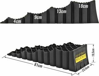

He visto que los que dan más altura, con los mileco quattro, ya por un poco mas de dinero, o el doble vamos, me valen para dos cosas.
Lo que pasa que los veo demasiado curvos, no se hasta que punto, el mover me podría subir a estos desniveles, quizás le subiría al segundo o tercer escalón.
Alguno sube con el mover en calzos sin problema??
Estos de milenco, son los que dan mas altura, 18 cms y tienen 240 mm de ancho, así que para el coche que tiene 215mm también muy bien, (Los fiamma y thule tienen 200 mm de ancho nada mas, que para caravana bien, pero para el coche se quedará pequeño, poco pero pequeño)
Estos milenco, se que van a ser algo trastos de llevar al ser muy grandes, pero no pesan mucho, es solo volumen, y de momento tengo mucho sitio debajo de la cama.
Conocéis algunos otros calzos que den más altura que los 10 cms de fiamma o thule??

Gracias a todos por las respuestas.
Me queda claro que en rampa lisa sí subirá con el mover.
Pero que con las hendiduras quizás le cueste, ya estoy en duda si comprar algunas lisas que suban menos cms, que para la caravana van ir bien, pero no me subarán mucho para el coche.
O los largos y altos con hendiduras de Milenco, que para el coche me vendrán de lujo, pero para la caravana quizás le cueste subir
