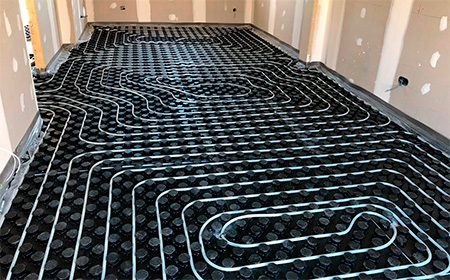

Viene de fábrica. Debe ser de ese estilo, de 1 mm de grosor o menos. No lleva termostato. Lleva un transformador, no va a 220v, va a 24v aprox. Se puede implementar un termostato de ambiente, es un tema pendiente...
De agua. Tubo de 9mm. Marca Uponor. Lo podéis ver en su web.
¿Solo 9 mm de tubo? :scratch: esto tengo que consultarlo con la experta... pensé que eran 12mm, pero de oírle a ella... :dontknow:

Si al suelo radiante por agua se le mete agua bastante fría, ¿haría el efecto contrario? ¿Enfriaria la habitación o solo los pinreles? Ya sé que el frío baja, pero bueno.
No valen risas ni nada por el estilo.
Claro que funciona, menos que cuando es caliente, pero funciona, aunque tiene una pega, que se calienta :D quiero decir que no sirve poner agua del grifo y dejarla ahí, hay que hacerla correr estando fría de la misma manera que se hace con la caliente al pasar por la caldera. Y si no tienes nada que enfríe, pues al final no hace nada.

Si, eso está claro, hay que hacerla circular fría con cualquier medio.
Se podría hacer mixto, invierno sale de caldera y verano de algún enfriador, como un serpentín de grifo de cerveza o algo así.

Ya está inventado, pero es lo que hablamos antes, para que compense hay que hacerlo antes de poner el suelo, por que hacerlo después es más laborioso y caro. Aunque siempre puedes ponerlo encima del que ya esté.

No obstante la ganancia térmica radiante en los locales a través de las ventanas, incide primero sobre el suelo, por lo que el sistema refrescante posee a su favor al combatir la ganancia de carga, precisamente en el lugar desde donde se disipa, reduciendo el efecto negativo derivado de tener el suelo frío.
Este sistema no es muy recomendable en lugares donde la temperatura de rocío de los locales sea elevada, bien porque las condiciones climatológicas de la localidad sean de una alta temperatura y humedad, o porque haya que disipar elevada carga latente en el interior de los locales. En estos casos debe de combinarse con sistemas de convección forzada o fancoils.

Consultada, me confirma que estaba equivocado, que al ser una superficie tan grande la que calienta (o enfría), no es necesario un diámetro igual al que haría falta si fuera con radiadores por ejemplo.

Con la pega de que si bajamos mucho la temperatura, condensa la humedad del ambiente. Se usa en este modo junto a una sonda de humedad o condensacion5.
