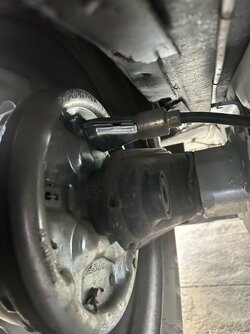

Suspensión eje, creéis que está rota? Tiene 3 años y medios el eje entero y creemos que la suspensión está rota
¿En qué te basas?
Los elastómeros parecen estar bien.
Apreciar algo más a través de fotos es bastante complicado
¿En qué te basas?

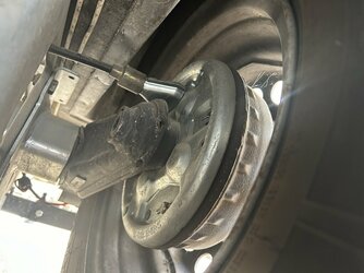

Esta caravana en el 2020 tuvo un golpe porque se rompió el eje un plástico que llevaba y se puso nuevo todo el eje en ese septiembre. Nosotros el cubre rueda interior no lo vimos, está semana con la que callo no entró agua por ahí y abrimos y esque lleva la rueda de papeles y todo y va rozando el cubre y e echo una foto al amortiguador del eje y lo veo como donde engancha al eje la junta ahí deforme donde El Hierro que engancha con lo negro como se ve en la foto vamos, pero cres que está bien ?
Si roza evidentemente algo no va bien.
Amortiguadores no lleva.
¿Seguro que ese eje era el correspondiente para el peso de la caravana?
Pon una foto desde los laterales para ver el efecto.
